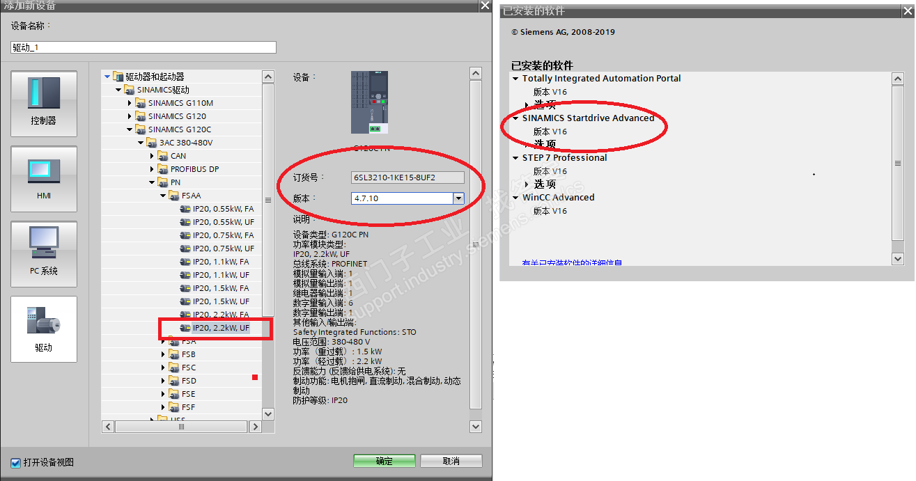

博途V16可以添加G120C 6SL3210-1KE15-8UF2这个型号,如附图。
你安装Startdrive V16就可以。
Startdrive V16
https://support.industry.siemens.com/cs/document/109771710
