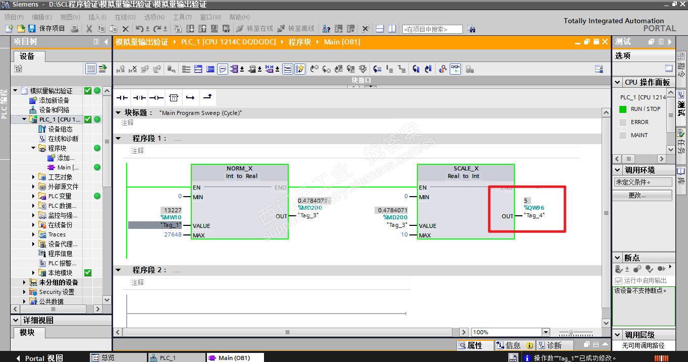

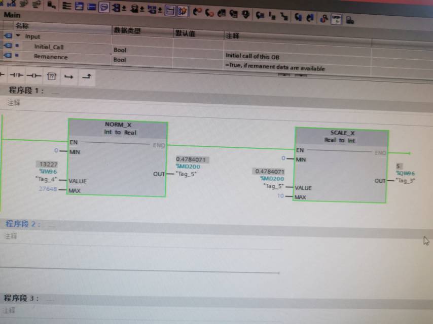

27648对应电压10V,可能你给定的太小了,被模拟量偏差值所掩盖掉了,给个13824,或者直接给27648试试。

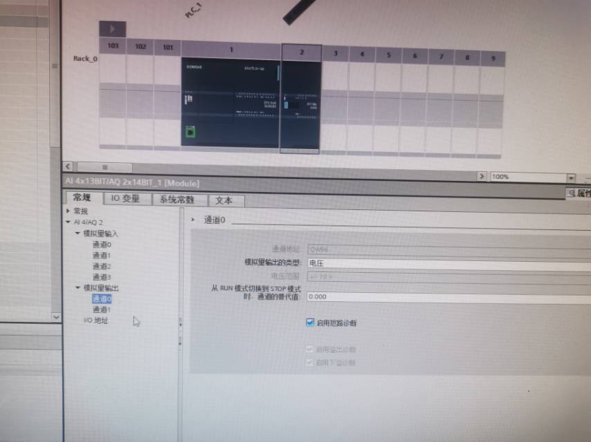

前面已经回答过,确认输出类型,对应输出通道,如果这些都确认过了,那么给大一点的数据,电压或电流输出都可以用万用表进行输出测量的。
你对模拟量输出的组态也没有问题。应该是测量值给的太小的原因。
手头正好有你的模块,测试了一下,固然是:

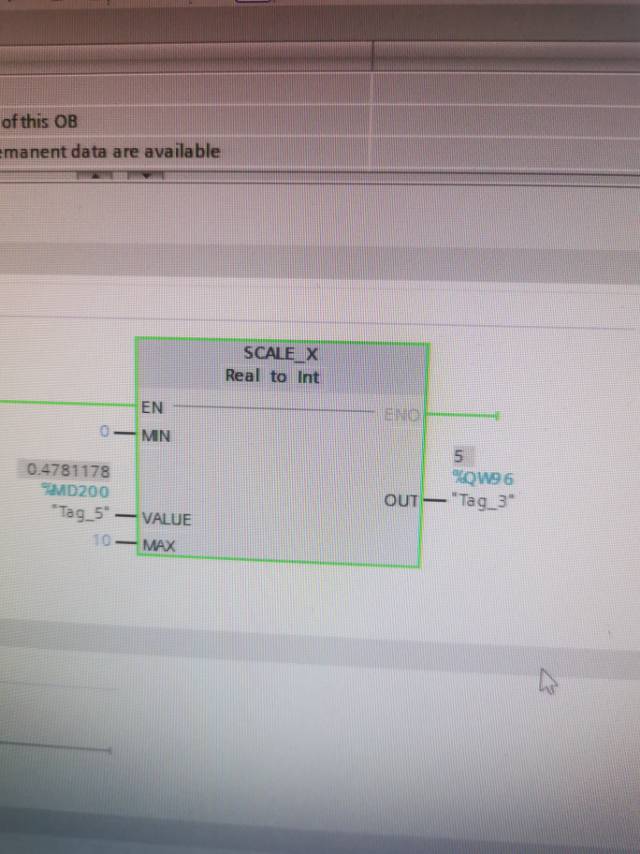

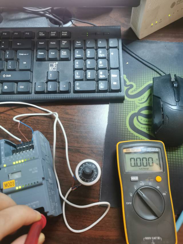

当按你的程序测量,QW96 = 5,模拟量输出万用表电压当无法测量到电压,因为此时电压太小了,图示:

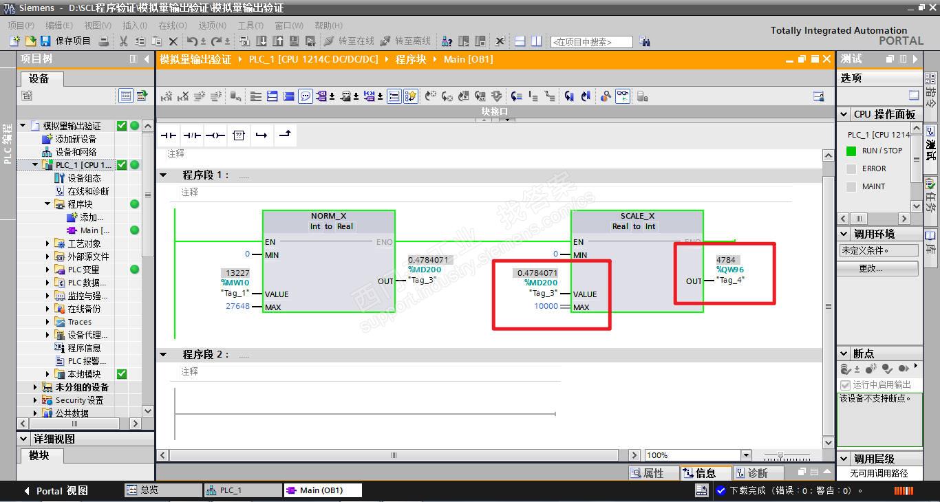

当把SCALE_X指令的根据MAX写10000(最大数据27648),此时,OUT= 4784,万用表测量到电压是1.729V,图示:
