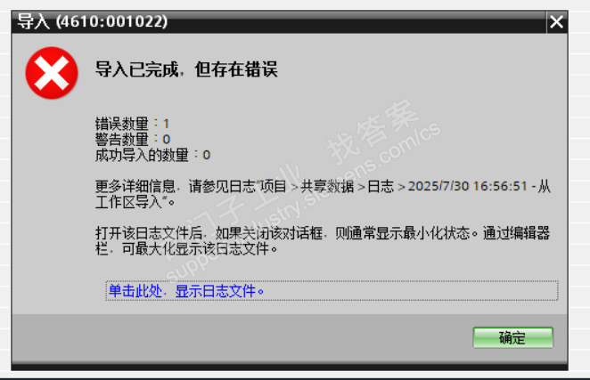

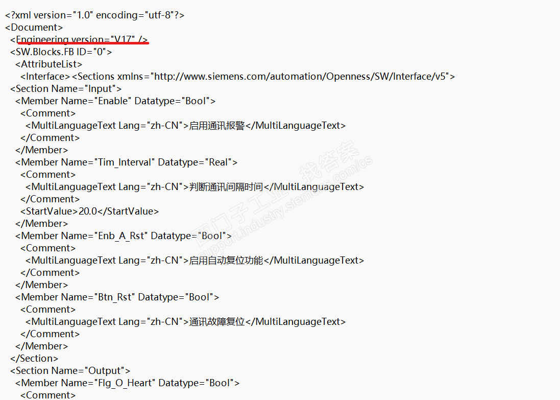

在 V17 中导入由 V19 导出的 XML-FB 时,即使导出时把版本改写成 V17,也会因“内部结构差异”而报错。个人 建议进行如下操作:
1.先在 V19 里用“另存为早期版本”把项目转成 V17,再导出 XML;
2.或直接在 V17 里重新创建同名 FB,然后把 V19 的代码/接口手动复制过来;
3.若仍必须跨版本 XML 导入,安装 V17 *** Upd4 及以上补丁,可兼容部分 V19 新特性。
