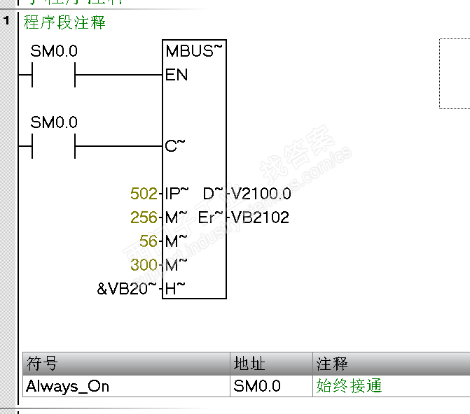

检查程序,参考下面链接。

补充问题回答:

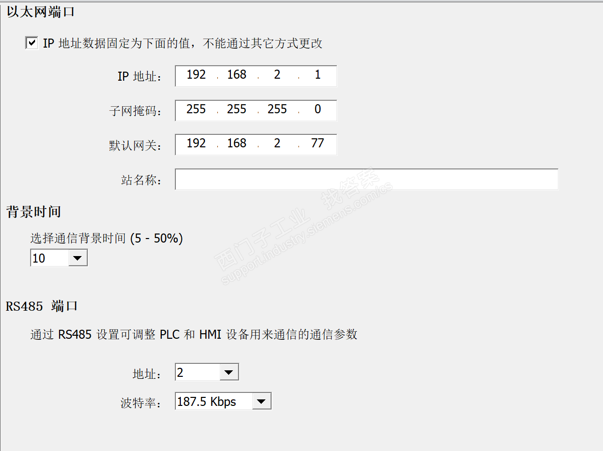

你用的软件是那个版本的smart200 软件,感觉你这个程序和smart200 V2.5及以后版本自带的modbus tcp 通讯指令不一样,你换一个最新V2.8版本的软件再去试试看。还会有你用modbus tcp通讯。系统块中,不需要勾选IP地址固定。
