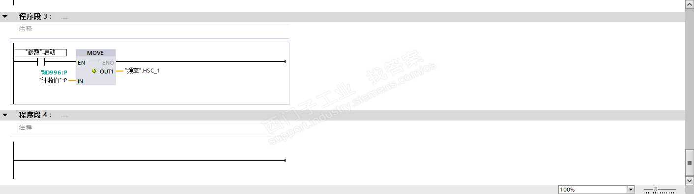

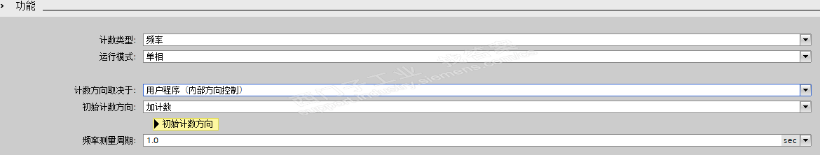

这样ID996最终算出来的数据还要除4才对,6000~7500 rpm/min。
