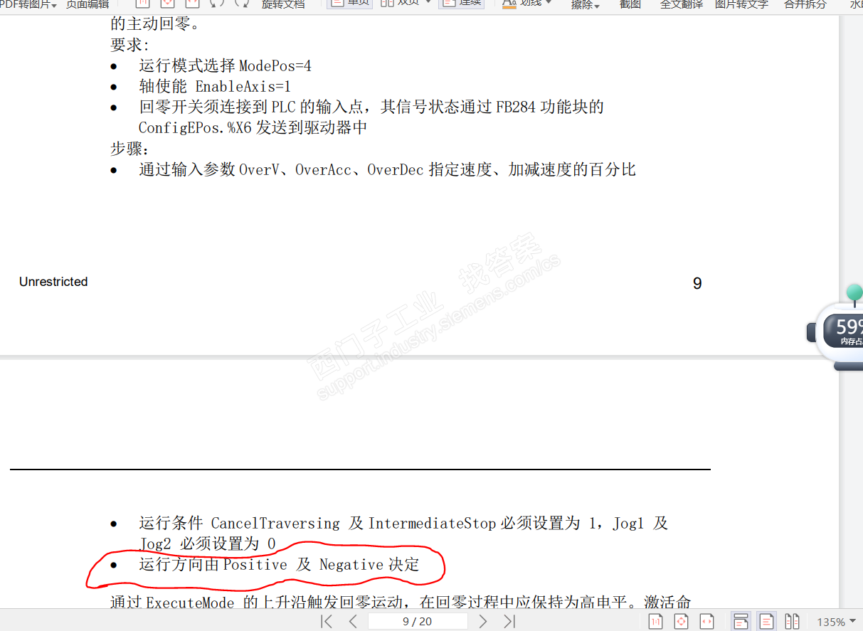

FB284的管脚OverV速度百分比就对应参数P2646,OverAcc加速度百分比就是对应参数P2644,OverDcc减速度百分比对应参数P2645。
补充:上面是S120的,V90的加/减速度百分比是对应最大加速度P2572,最大减速度P2573,实际加速度就是=OverAcc*P2572,实际减速度=OverDcc*P2573。
