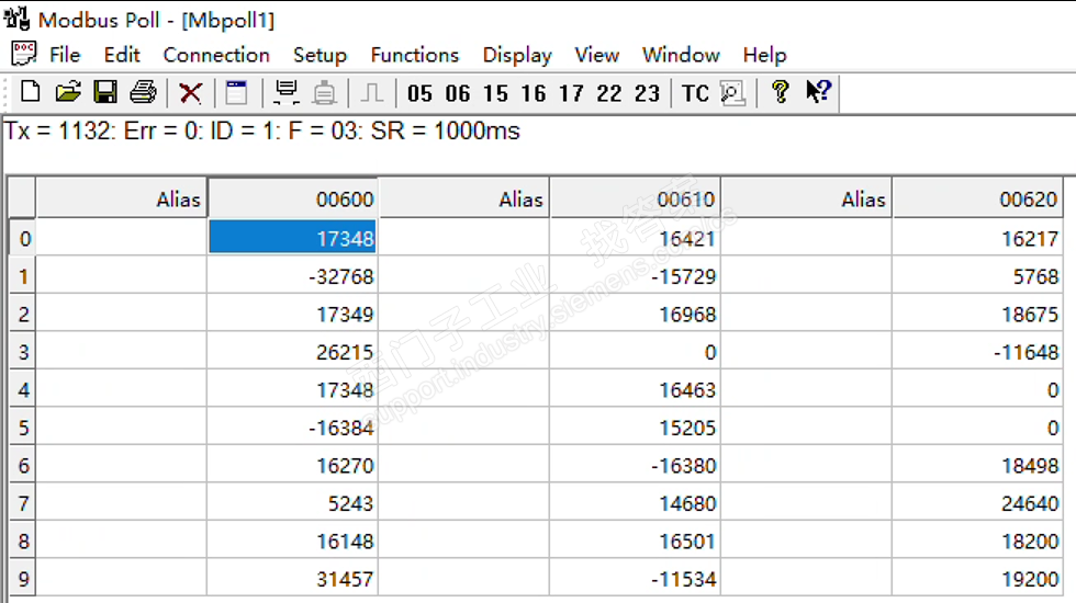

通常是由于网络通信超时或连接被拒绝引起的。错误代码7002通常意味着PLC(作为Modbus TCP客户端)在尝试与3号机(Modbus TCP服务器)建立连接或等待响应时失败了。

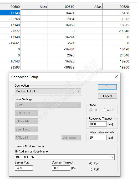

既然您用Modbus Poll(作为客户端)能正常读到3号机,这首先排除了3号机服务器本身完全宕机、IP地址错误、端口被防火墙完全阻挡等最基本的问题。问题出在PLC(客户端)到3号机(服务器)这条链路的某个环节。

PORT: 端口号确定是502吗?有些设备可能使用非标准端口。
CONNECT: 指向3号机的连接描述符DB块是否正确?这个DB块中的参数是否与1、2、4号机完全一致(除了IP地址)?
