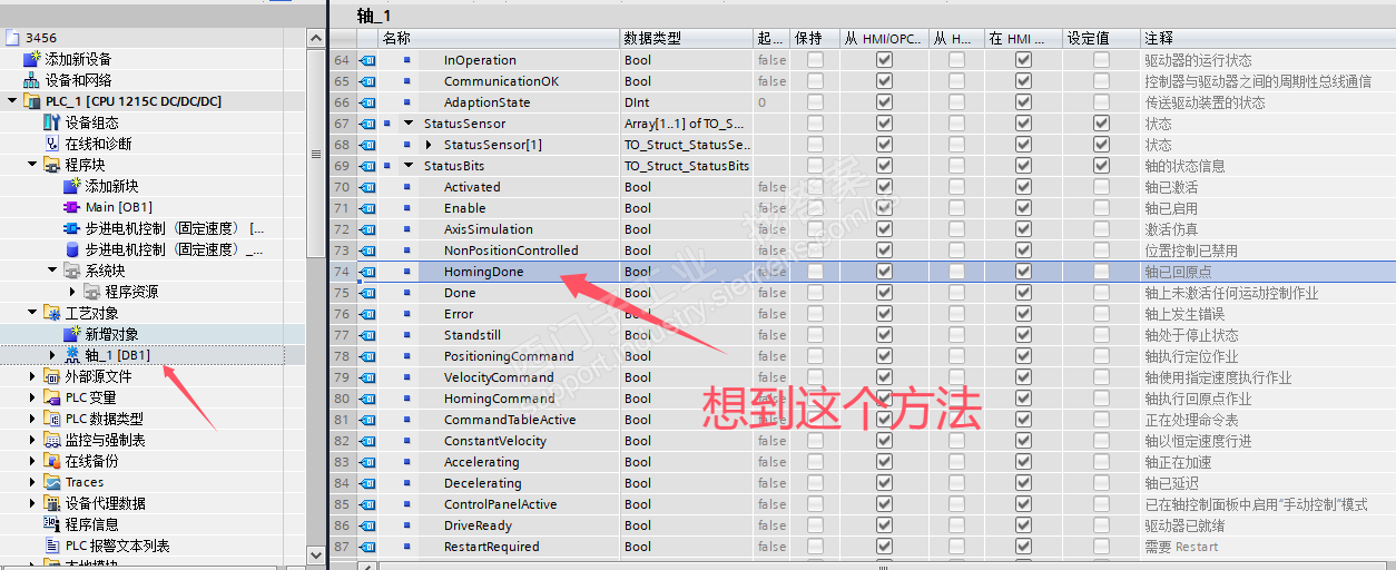

你如果在原点,在看你是什么模式,不同模式执行回原点的方式不一样。详细参考下面链接介绍。
扩展参数-回原点_开环_S7-1200:
https://www.ad.siemens.com.cn/download/materialaggregation_1168.html#-1168
扩展参数-回原点_闭环_S7-1200:
https://www.ad.siemens.com.cn/download/materialaggregation_1171.html#-1171
S7-1200 运动控制回原点与轴位置相关的常见问题:
https://www.ad.siemens.com.cn/download/materialaggregation_1196.html#-1196
MC_Home:
https://www.ad.siemens.com.cn/download/materialaggregation_1180.html#-1180
