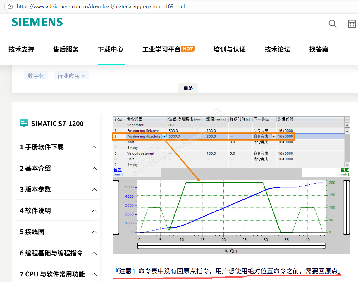

命令表格插入空表时就有Separator这个指令,这是曲线分割命令,不会作用于轴,仅仅用来分割趋势曲线。命令表中不是执行所有的指令都需要先回原点,因为命令表中没有回原点指令,用户想使用绝对位置命令之前,需要回原点。在这种情况下,用户需要借助MC_Home指令来得到回原点完成信号后,再使用命令表的绝对定位命令。
