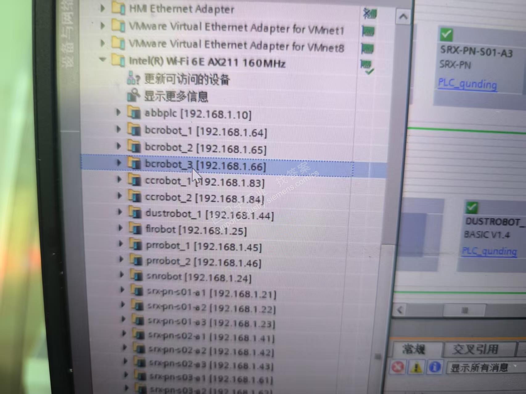

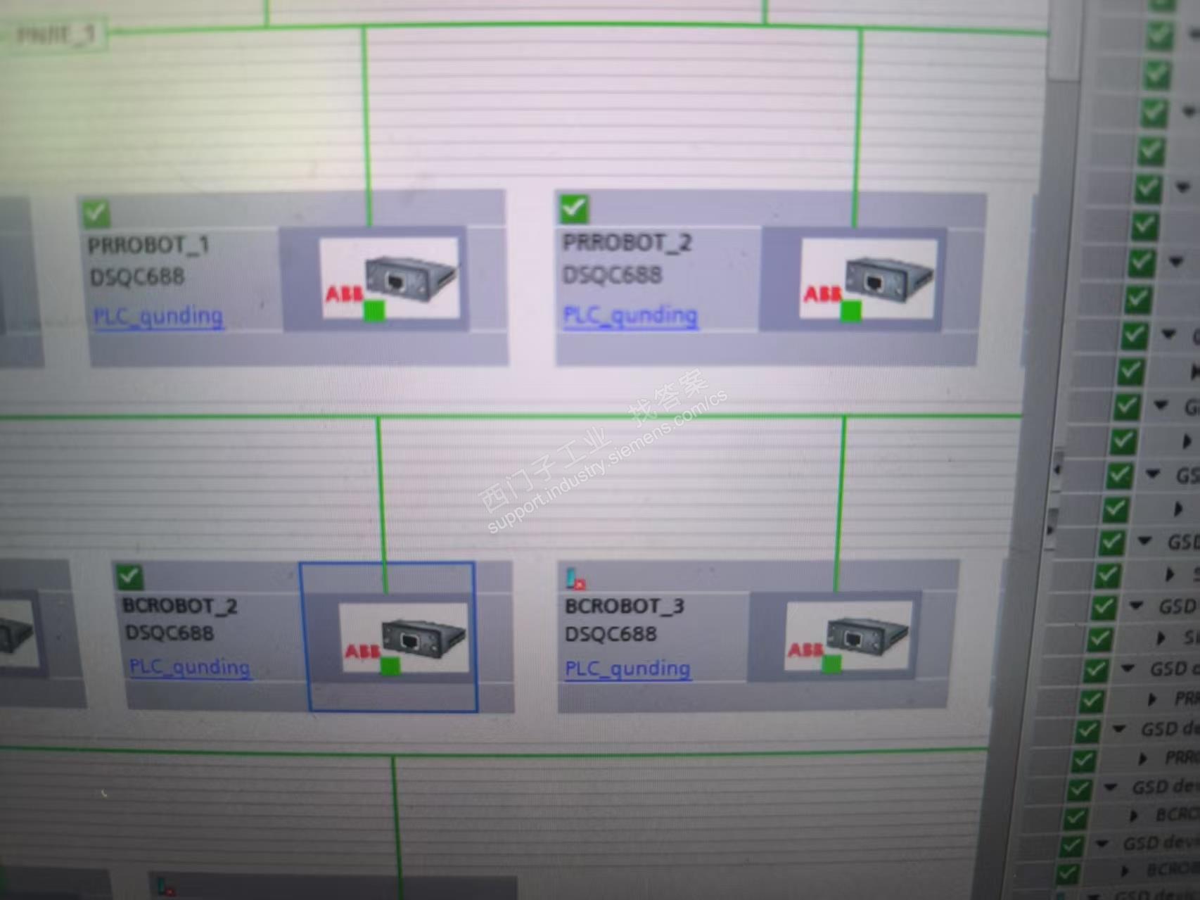

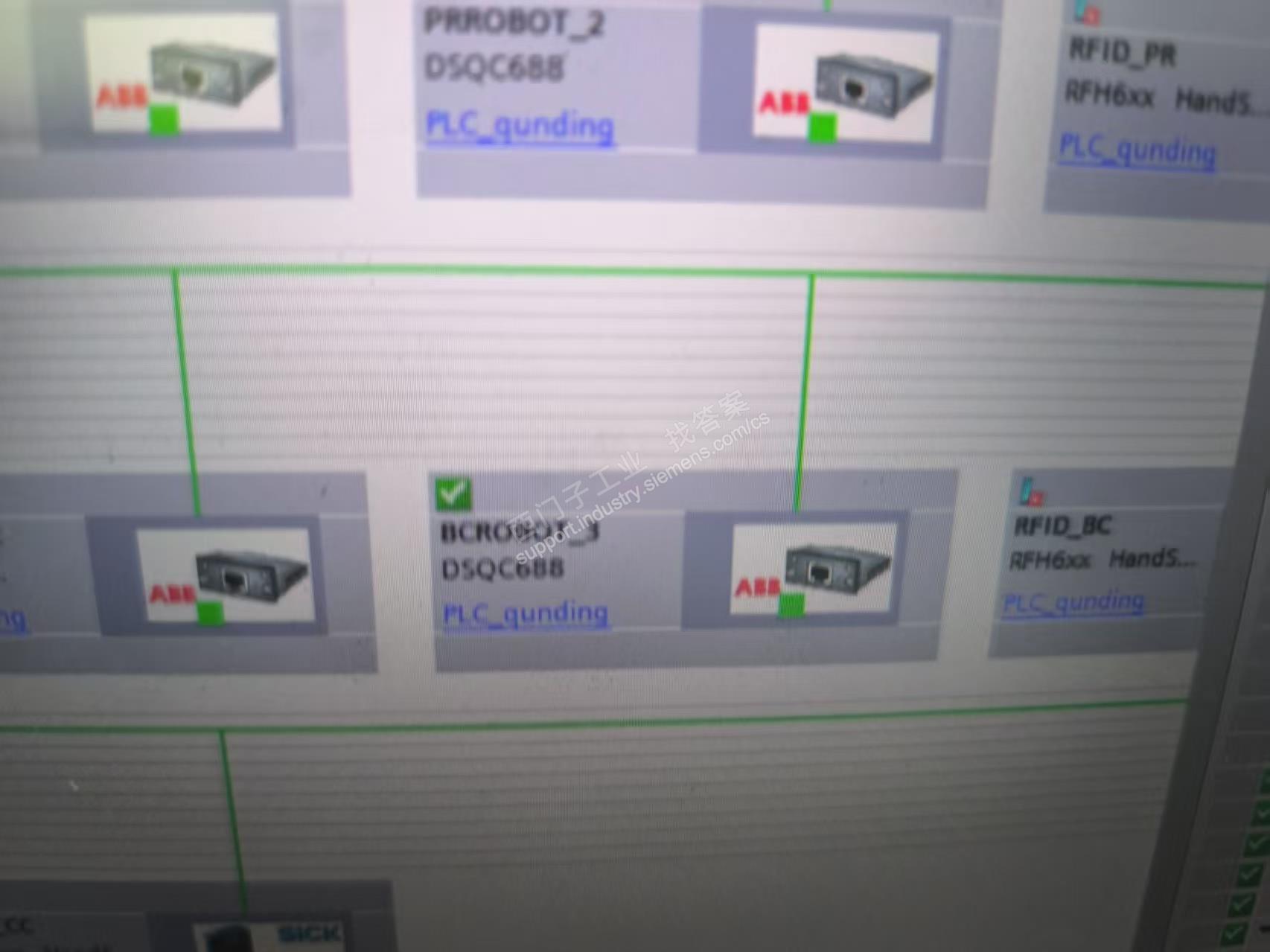

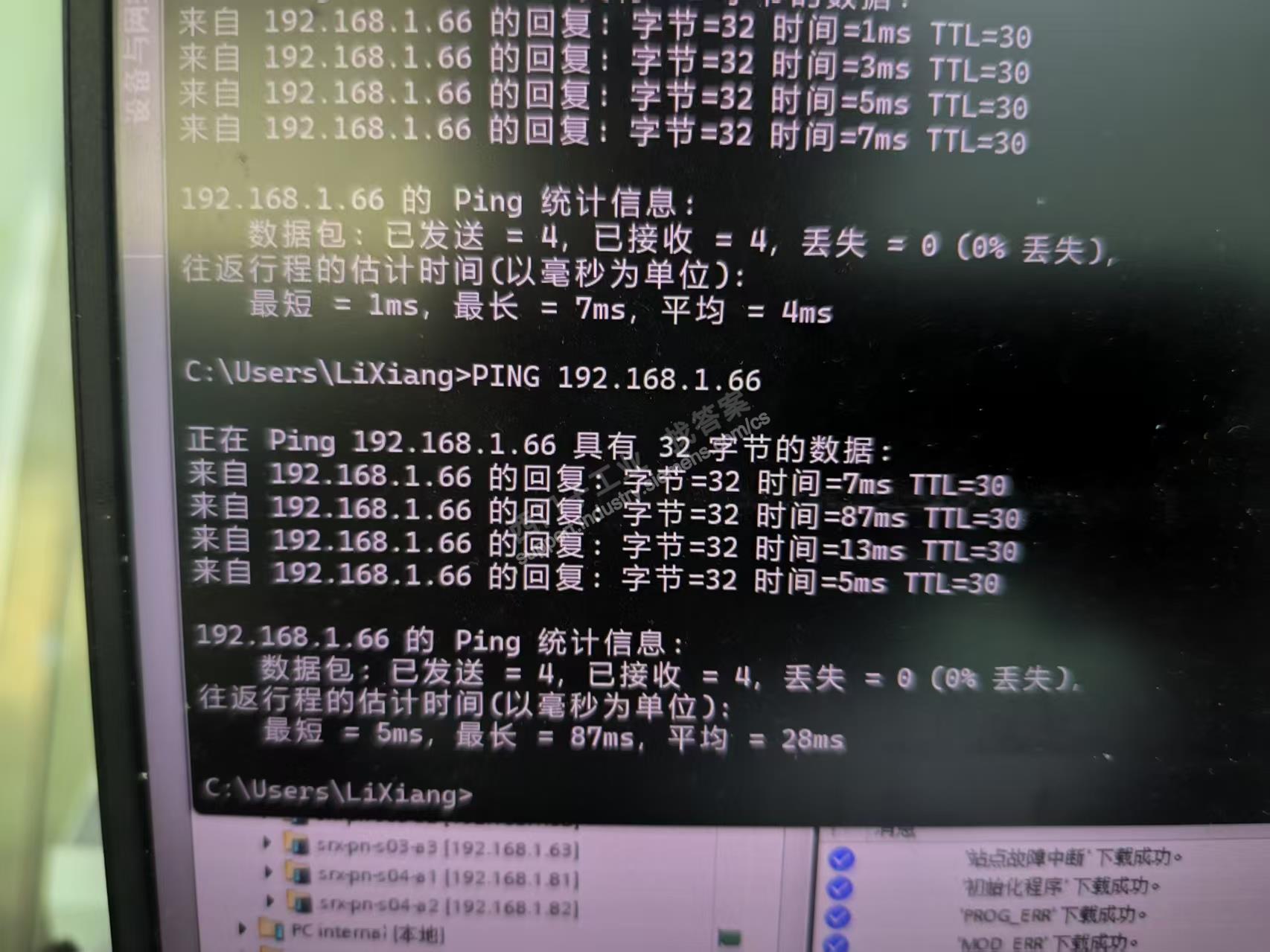

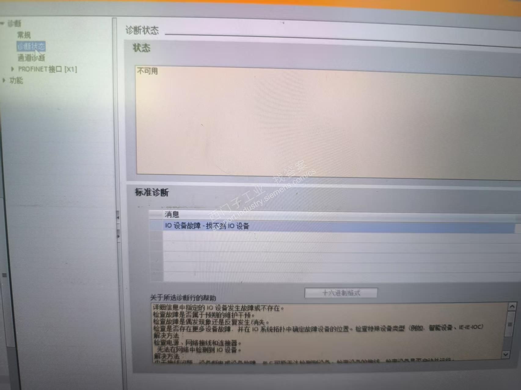

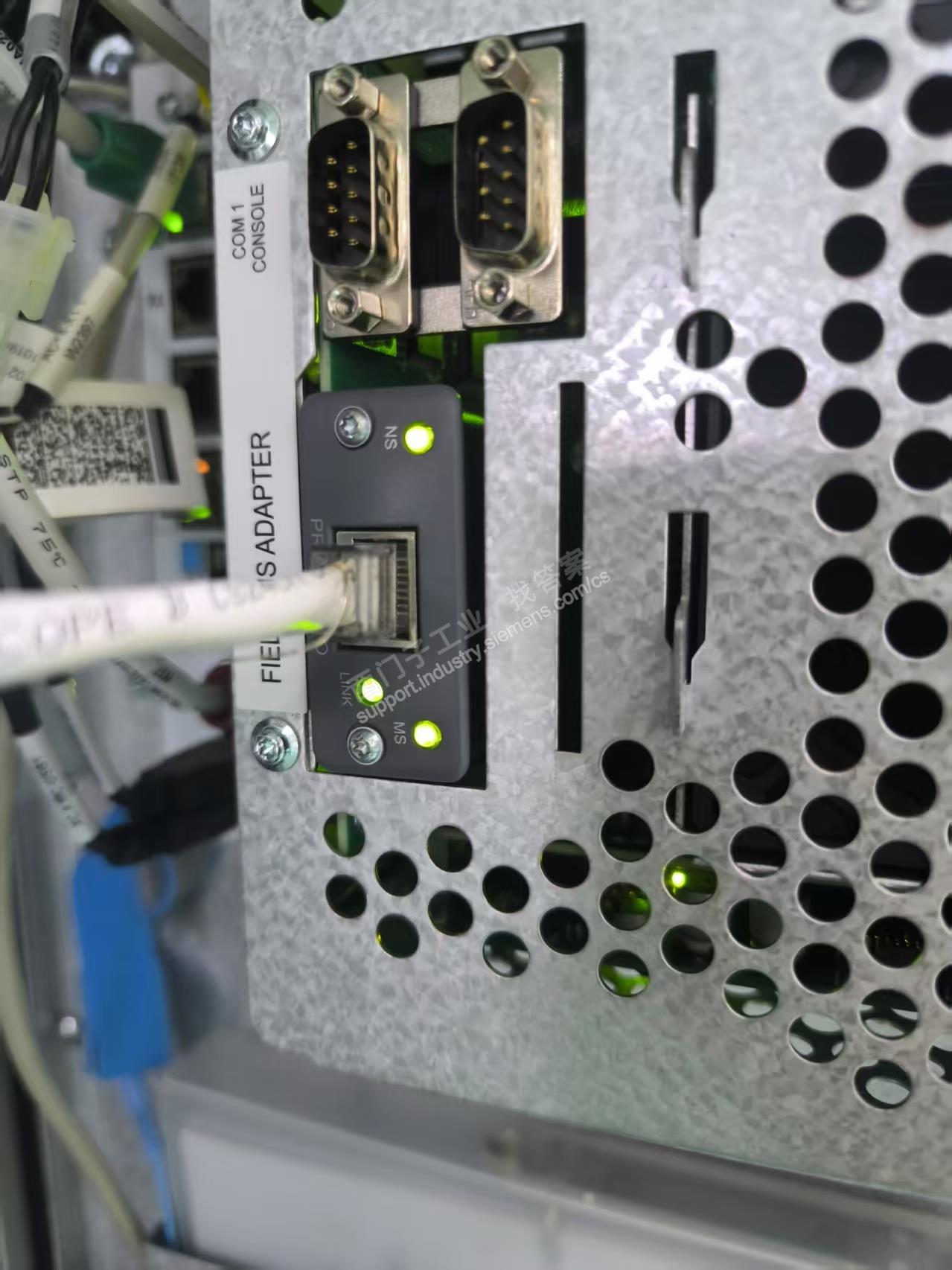

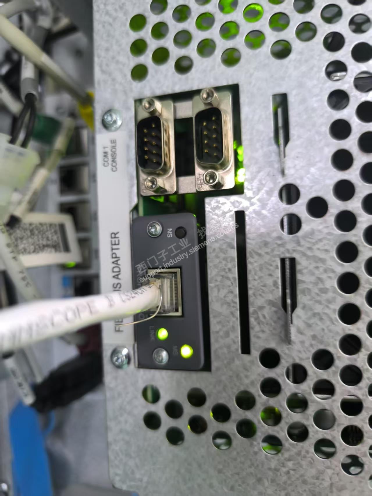

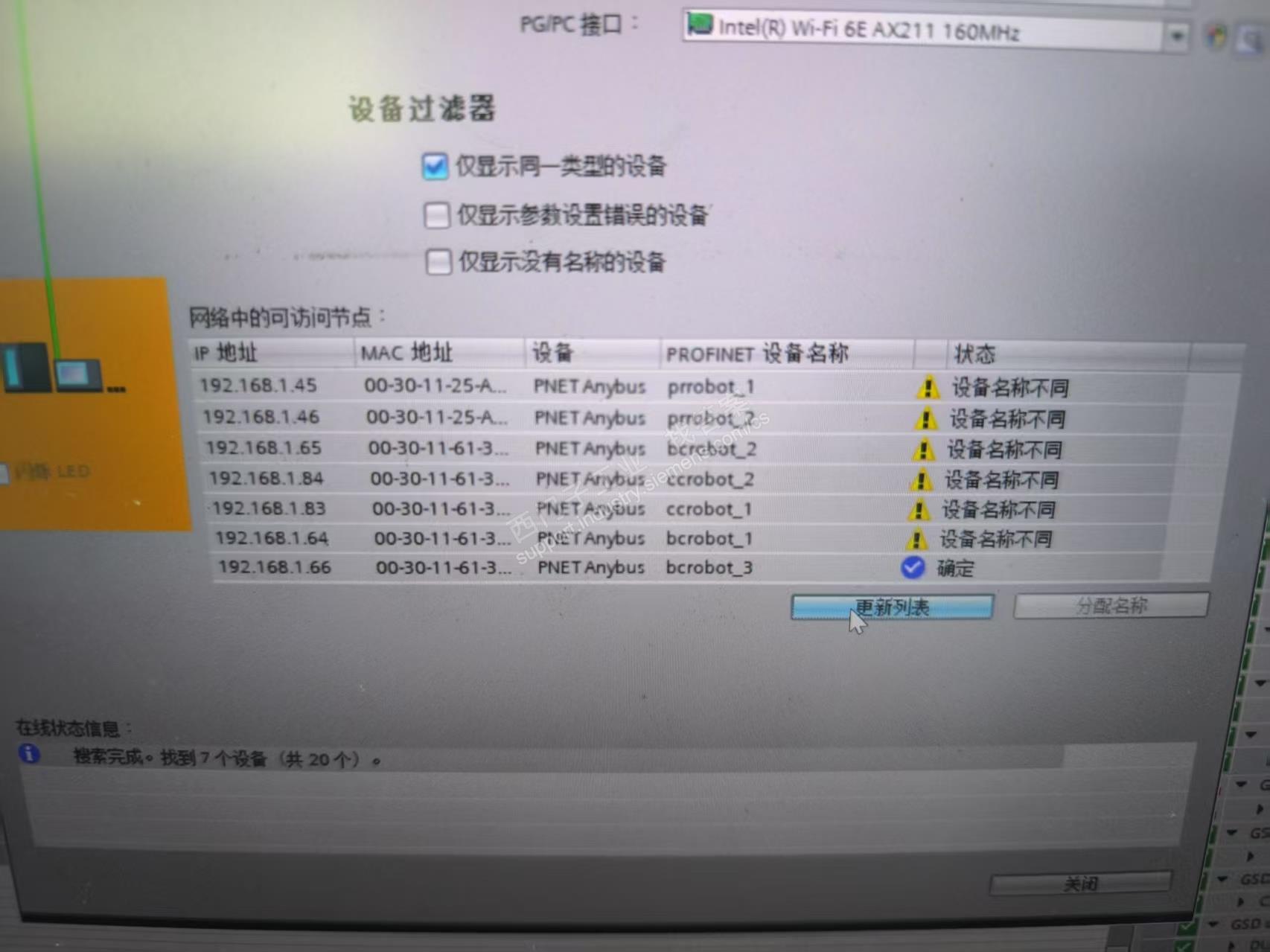

求大神分析下 可能原因 谢谢了
通常,网络恢复后,PLC会自动识别PNIO子站。但是你提到的这个问题是很少见的。我猜测以下条件满足时,才能够达到你说的这个现象。
1,ABB作为子站,配置时,选择了“可选”
2,当ABB子站掉站后,PLC可以通过编程识别哪个站掉了,然后禁用这个站。
此时,CPU中的SF红灯不点亮。
3,子站恢复时,CPU不会自动与子站通讯。直到通过程序使能这个站。
