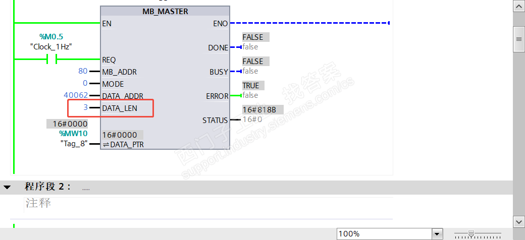

你想在data_ptr这个管脚填写收发数据,而你定义存放的地址是MW10,也就是一个字的长度。
而你又在管脚data_addr管脚定义起始地址,在data_len管脚定义大于2个字长,你说可以?
这边给的存放地址是一个字,那边想无限的扩展字长,这从逻辑上看可能?
把data_ptr这边定义指针写的变量地址,与data_len匹配一致就可以。
看报警信息818B:指向 DATA_PTR 区的指针无效。可以是 MB_DATA_ADDRESS 与MB_DATA_LEN的组合。
