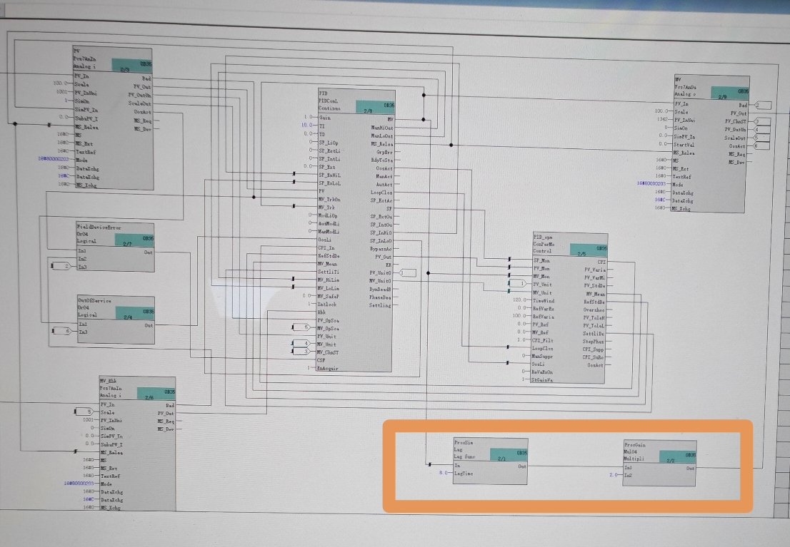

如果猜测没有错的话,应该是由于你把 微分增益(DiffGain)改成 0 所造成的。建议你在线查看此时 PIDConL 块的 ErrorNum 输出管脚的值是不是 62(见截图1 所示)。

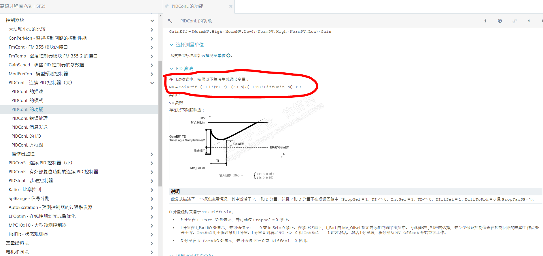

从 PIDConL 块的 MV 运算公式来看(见截图2 所示),微分增益(DiffGain)作为分母,那它肯定是不能设置为 0 的。所以,没有必要的情况下,就不要乱改这个 值!就使用它的默认值 5 就行了。
