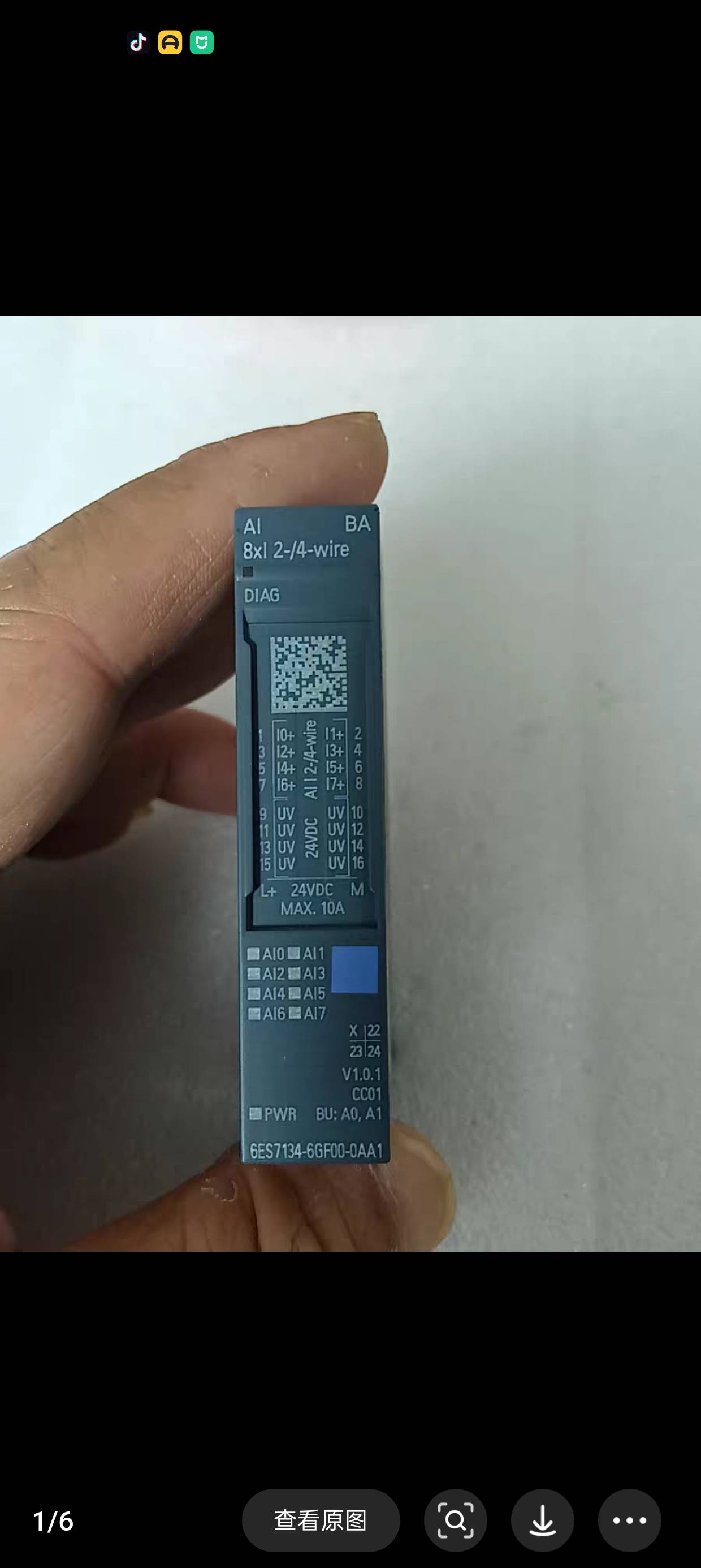

就你附图的6ES7 134-6GF00-0AA1 2/4 线制模块模块,组态为二线制电流信号后,它基座的 P1 端子从左边电位组接来的 DC24V+ 或者新建电位组的 DC24V+-----经基座内部 3A 保险---圈4电流限制----所有的 Uv 端子,这些 Uv端子就是基座向二线制传感器供电的 DC24V+ -----到传感器的+-----传感器的- 接到-----Ix+----基座内部回到-----P2,就是DC0V。
如图标出的线色回路,注意上面的箭头就是电流方向,最后形成了电流回路,图中只标识了一个通道的回路,其余二线制回路与此是相同的。。
