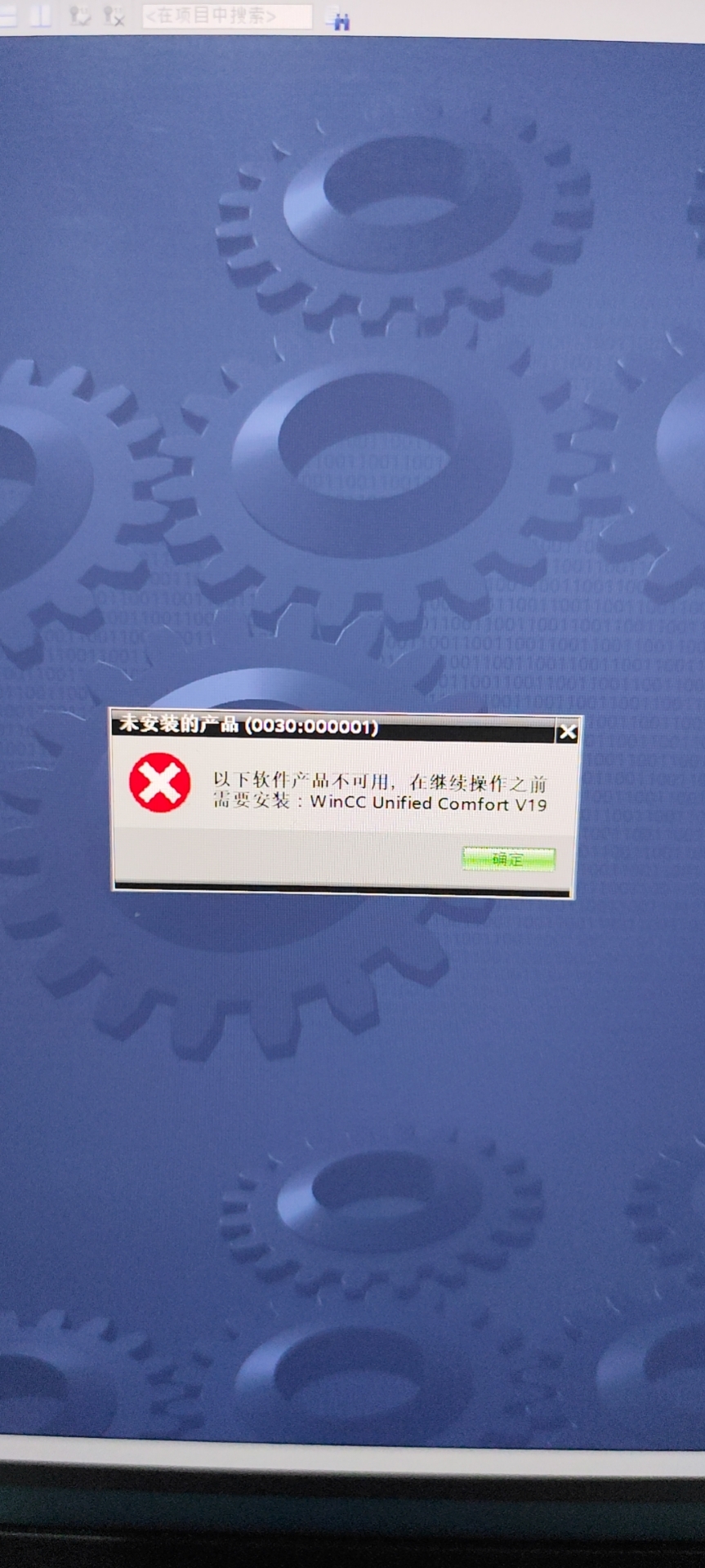

重新运行安装包,安装wincc unified的部分,已经安装过的step7等部分,安装向导会自然跳过,就不会再安装了。项目中有unified相关设备,软件需要安装wincc unified软件部分,才能打开项目。
