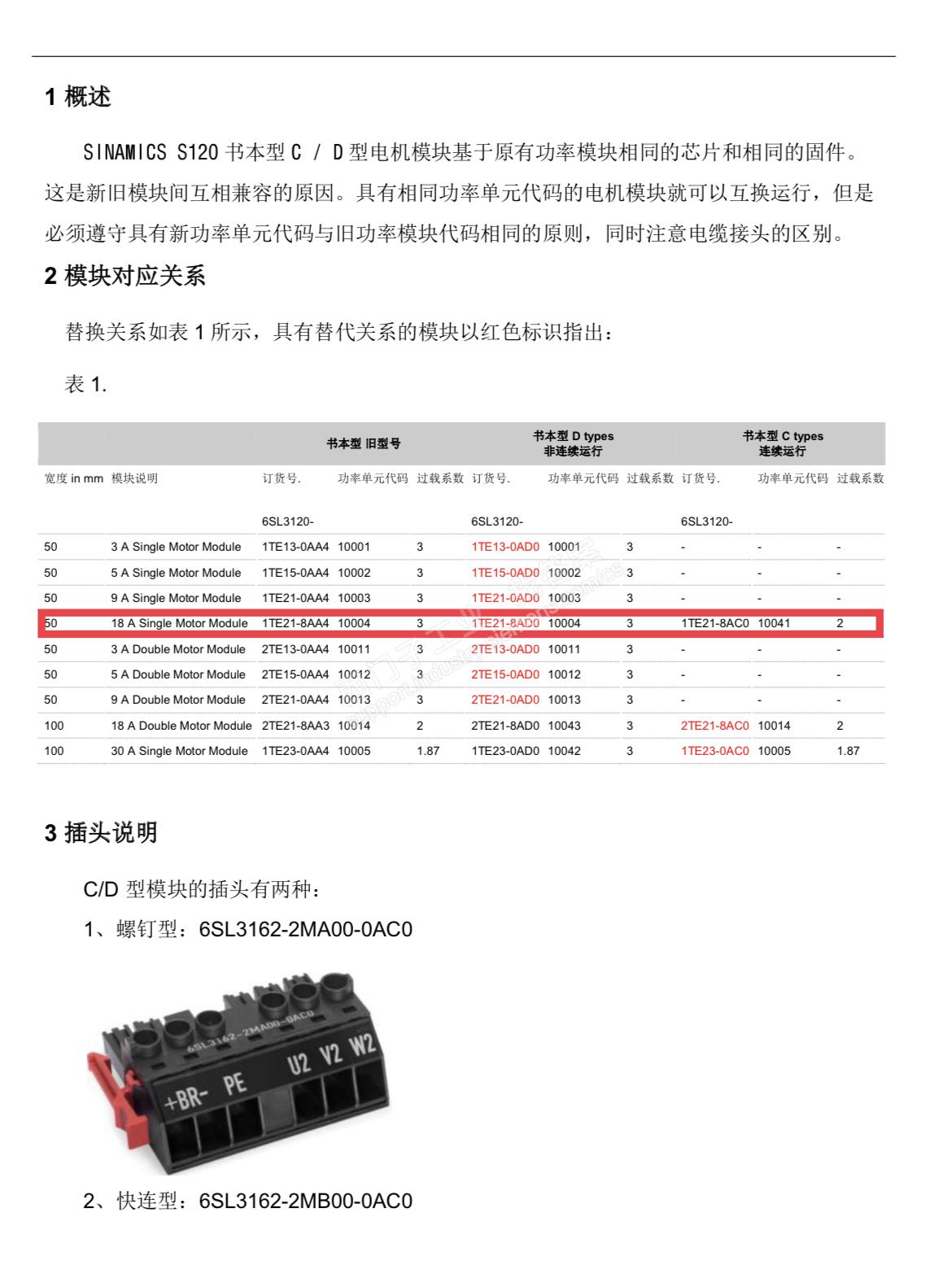

SINAMICS S120 书本型功率单元 C/D 型是与书本型功率单元兼容的扩展单元。
C型包含18 A到60 A的单轴电机模块和2 x 18 A 双轴电机模块。可在过载系数最大为 2 时运行(连续运行)。
D型包含3 A到30 A的单轴电机模块和2 x 3 A到2 x 18 A 双轴电机模块。可在过载系数最大为 3 时运行(非连续运行)。
C/D 型电机模块可以无缝集成至 SINAMICS S120 书本型驱动组中,无需考虑所用的固件版本。
