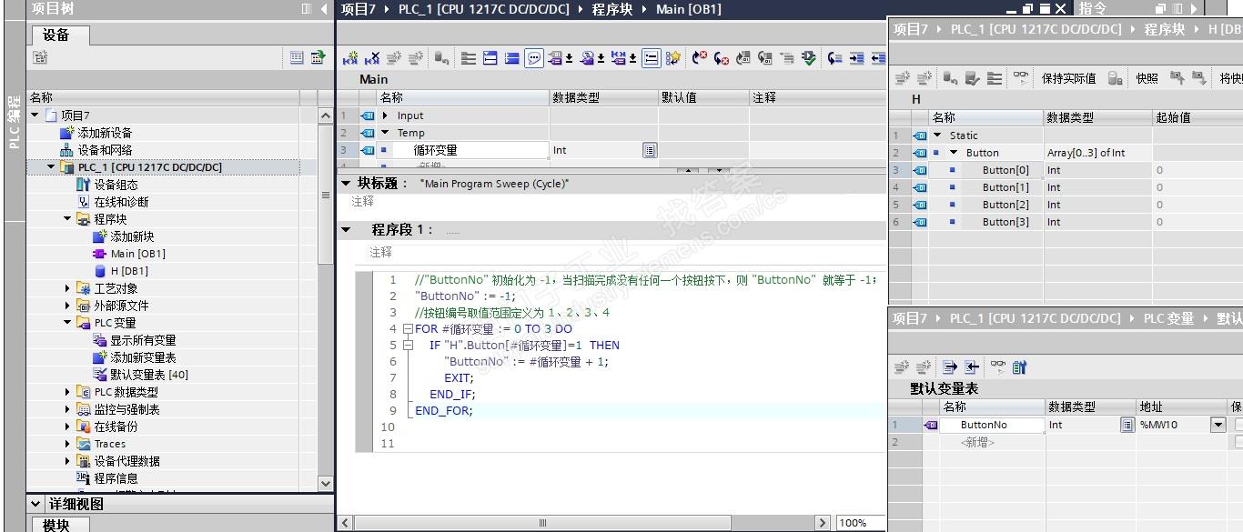

使用
FOR
END_FOR 循环结构。
当找到一个按钮的值为1,就记录下按钮号,然后用 EXIT 指令退出循环;
代码及数据定义如图;
//"ButtonNo" 初始化为 -1,当扫描完成没有任何一个按钮按下,则 "ButtonNo" 就等于 -1;
"ButtonNo" := -1;
//按钮编号取值范围定义为 1、2、3、4
FOR #循环变量 := 0 TO 3 DO
IF "H".Button[#循环变量]=1 THEN
"ButtonNo" := #循环变量 + 1;
EXIT;
END_IF;
END_FOR;
《SCL入门》
https://www.ad.siemens.com.cn/download/materialdetail_36.html#337
