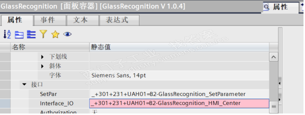

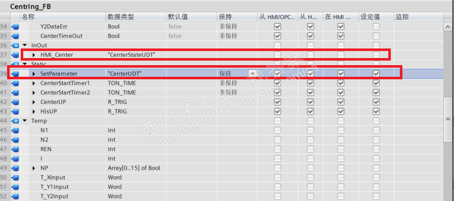

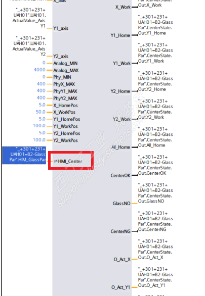

根据提供的信息和截图,你在使用Sivarc自动生成画面并链接PLC变量时遇到了问题。具体来说,静态变量“SetParameter”可以自动生成并链接到FB块中的结构变量,但Inout变量“HMI_Center”无法自动建立链接。以下是一些可能的原因和建议:
1.你使用的表达式 Block.DB.SymbolicName&TagNaming.SeparatorChar&"HMI_Center" 看起来是正确的,用于连接FB块的Inout变量。请确保 TagNaming.SeparatorChar 是你系统中定义的变量分隔符(例如点号 . 或下划线 _)。
2.确保Inout变量“HMI_Center”在FB块中是可见的,并且可以被外部访问。在某些情况下,变量可能需要被设置为全局或导出才能被外部链接。
3.确保Inout变量“HMI_Center”的数据类型与您在Faceplate中定义的变量类型兼容。如果类型不匹配,链接可能会失败。
4.检查您的自动生成规则,确保它们正确配置以处理Inout变量。可能需要为Inout变量设置特定的规则或表达式。
