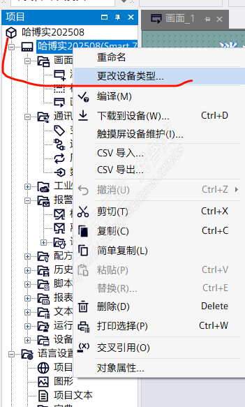

首先做好备份
然后直接用V5版本的程序直接打开V4版本的程序即可
然后在“设备”处选择更改硬件就可以了
