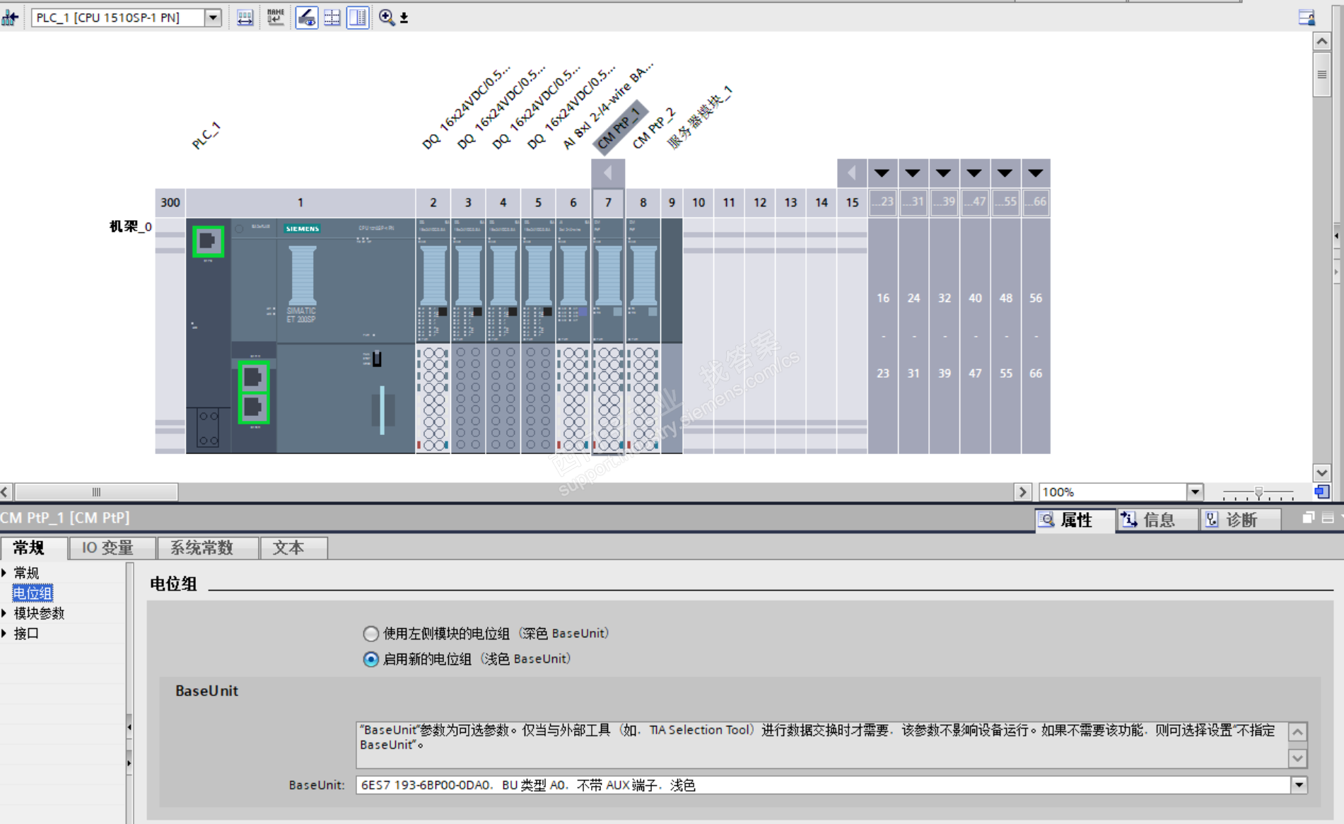

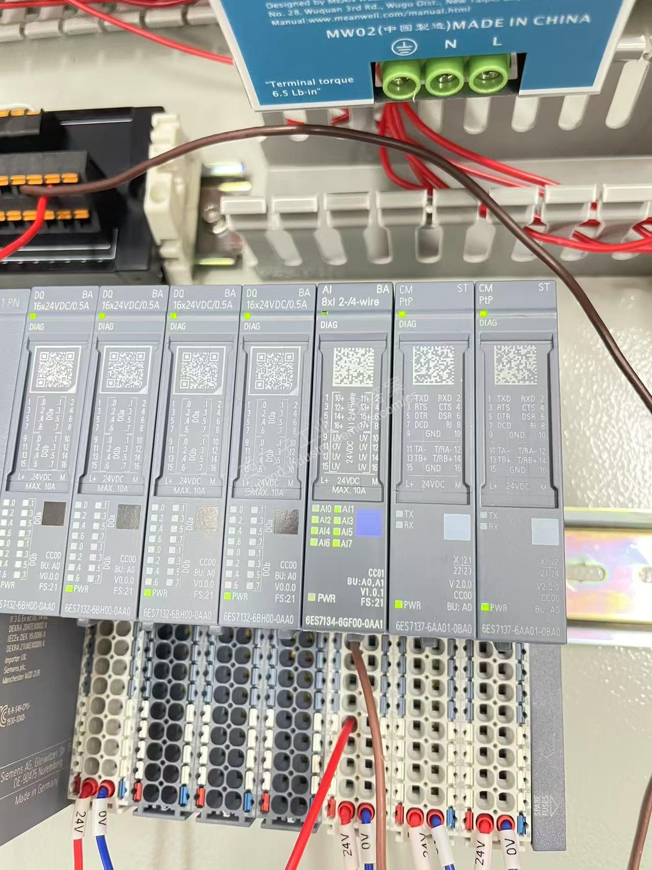

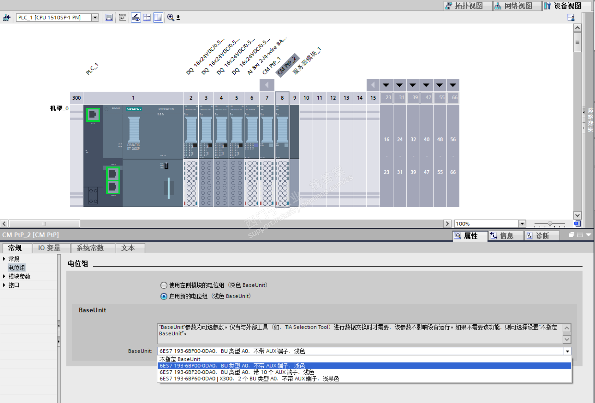

通讯没有任何影响
只是是否引入新的供电电源
https://support.industry.siemens.com/cs/cn/zh/pv/6ES7193-6BP00-0DA0/td?dl=zh
https://support.industry.siemens.com/cs/cn/zh/pv/6ES7193-6BP00-0BA0/td?dl=zh
https://support.industry.siemens.com/cs/cn/zh/view/109742709
https://support.industry.siemens.com/cs/cn/zh/view/109741424
浅色新电位组
如果配置与实际保持一致
