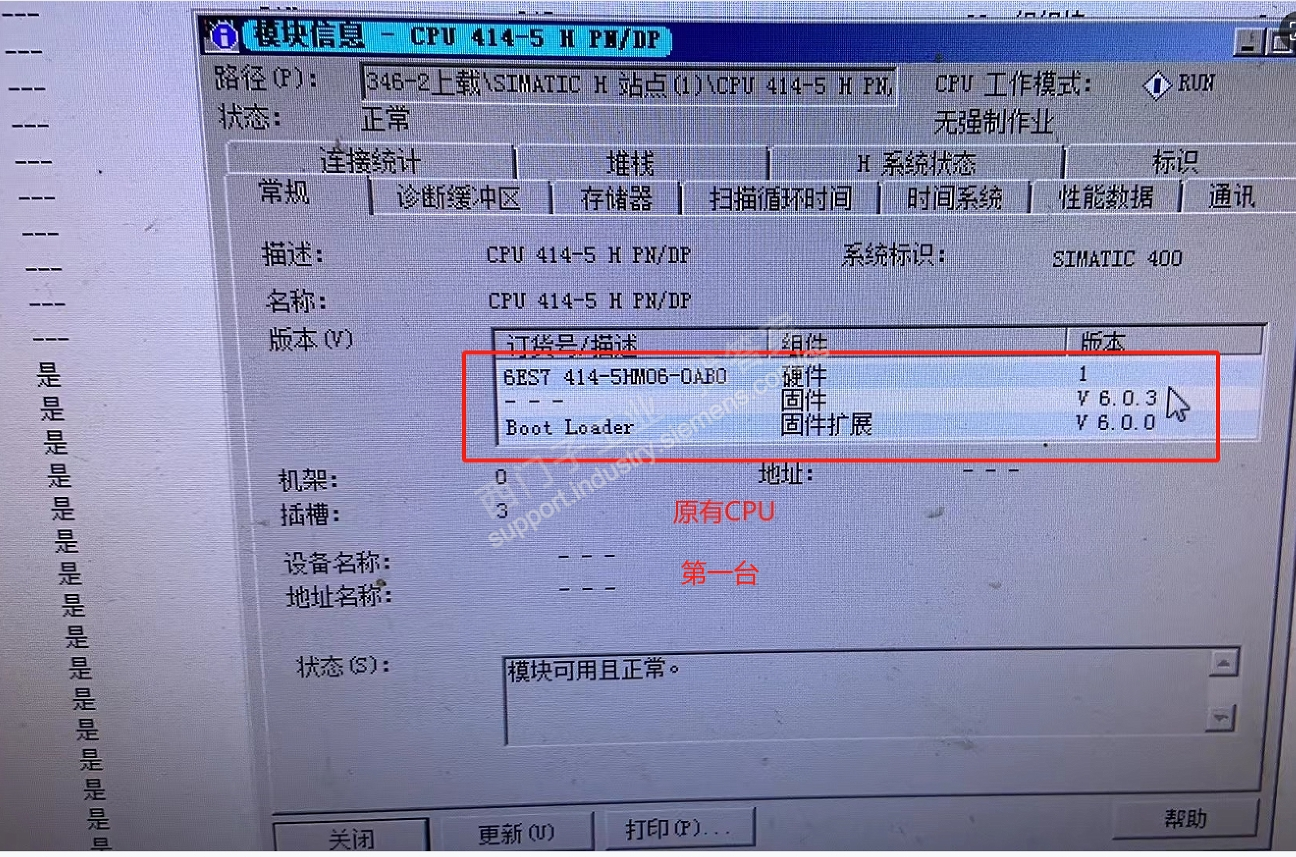

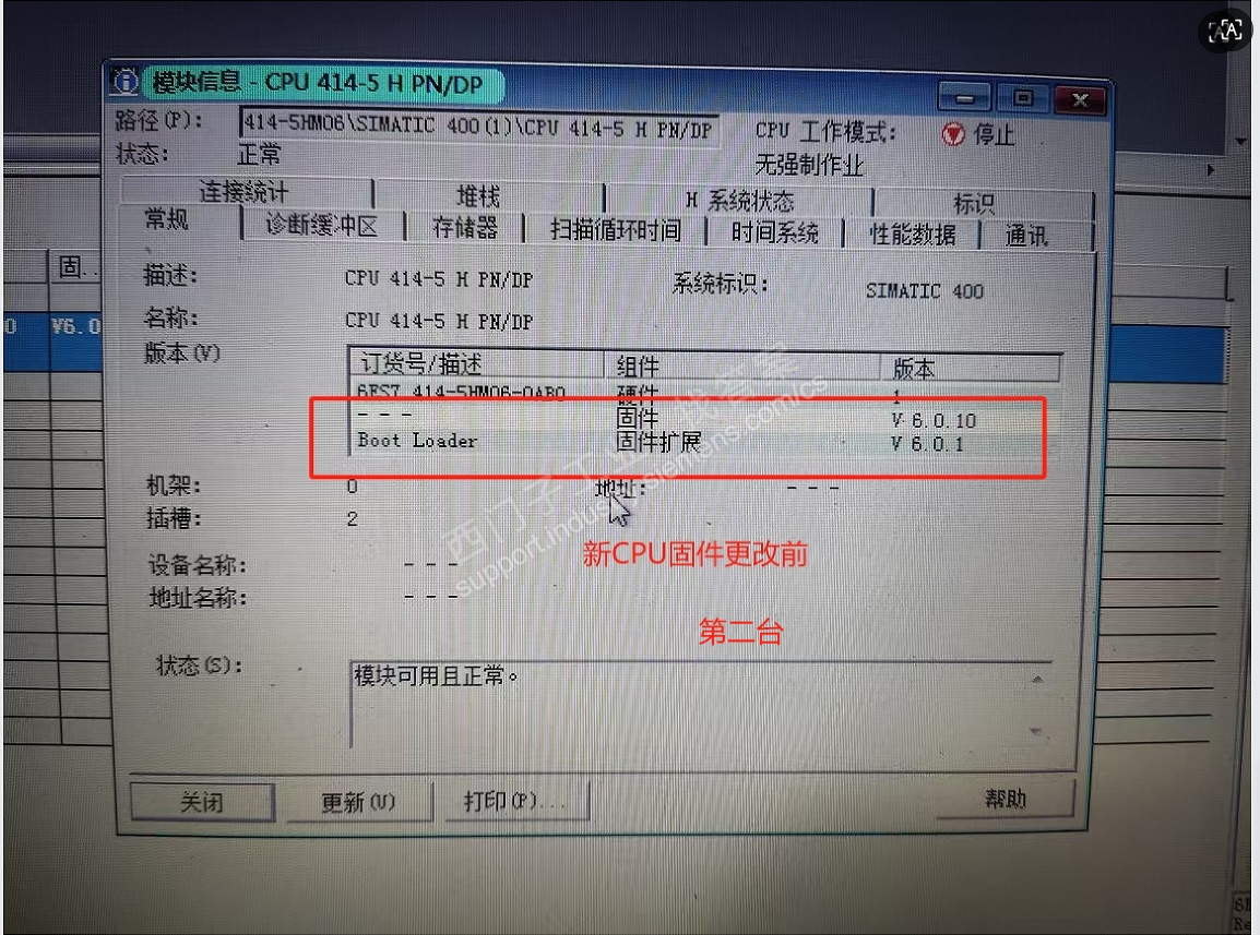

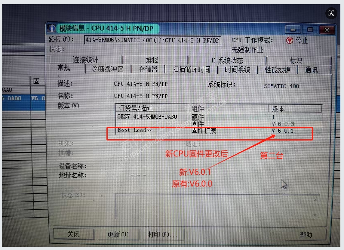

先说结论,根据描述的情况下,S7-400H 系统可以正常运行,因为 V6.0.0 和 V6.0.1 属于同一主版本下的兼容版本。但为了确保系统长期稳定,最好是将两台 CPU 的固件版本升级至完全一致。
固件版本兼容性:对于 S7-400H 系统,冗余 CPU 的固件版本必须完全一致才能保证系统正常运行。
V6.0.0 和 V6.0.1 属于同一主版本号(V6.0)下的不同小版本。根据西门子的规则,固件升级通常只能升级尾号(如从 V4.5.1 升至 V4.5.3),而不能跨主版本升级(如从 V4.0 升至 V4.5)。
因此,V6.0.0 和 V6.0.1 之间的差异很可能是小版本更新,通常不会影响系统的兼容性和冗余功能。
