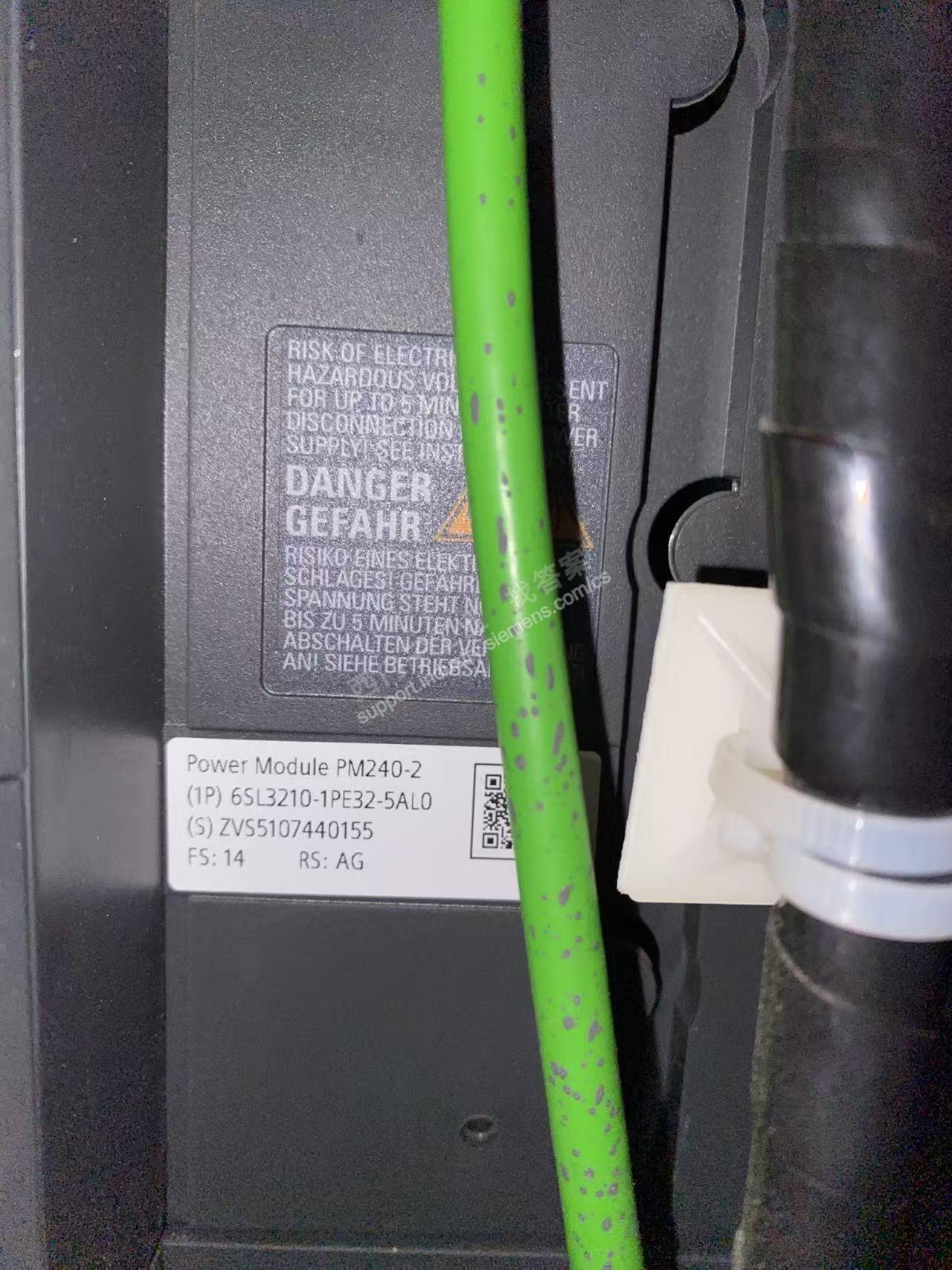

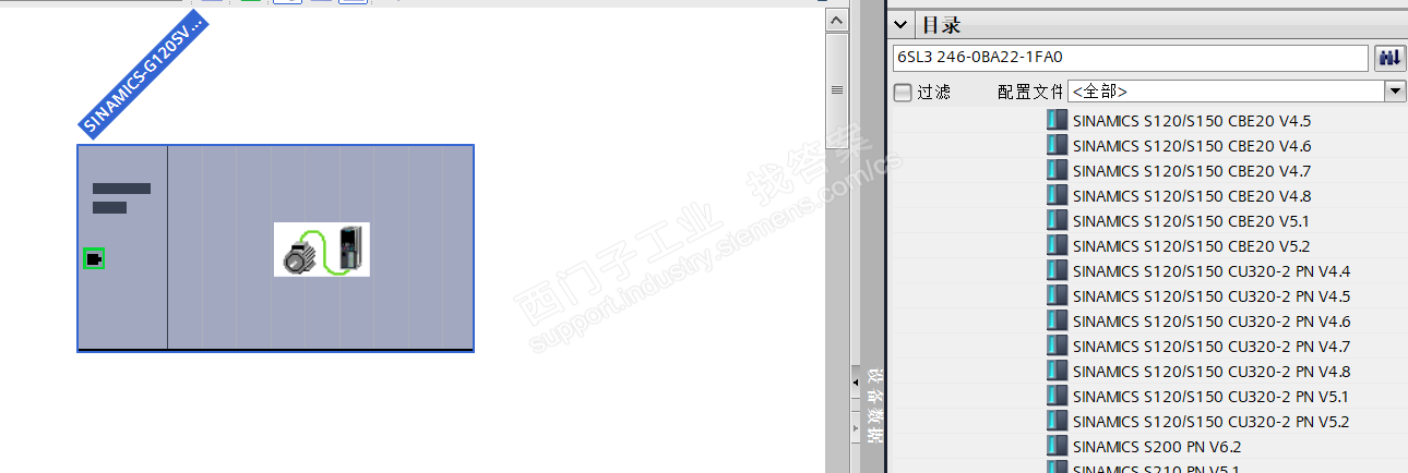

不需要GSD文件。V19组态西门子变频器(S120/G120)时,功率模块通常不能通过订货号直接搜索添加。
组态方法:
如S120系列:
添加控制单元(CU320-2 PN/CBE20);
自动创建"驱动对象(DO)",在DO参数中配置功率模块(booksize/chassis型)。
G120系列:
添加控制单元(CU)(如CU240E-2 PN);
在线连接后,通过 "设备视图"→"驱动"→"功率模块" 在线读取或手动选择功率段;
离线组态:在CU属性中手动设置功率模块型号/电流等级。
订货号搜索不到是因为功率模块不在TIA硬件目录的独立设备中,而是作为驱动设备的子组件配置。搜索时使用MLFB后7位或仅搜控制单元型号。
