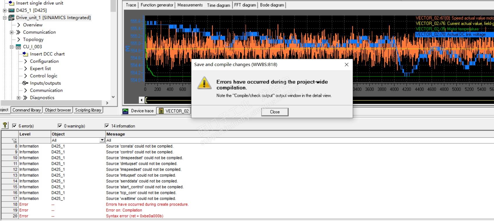

通常与项目配置或硬件组态有关。编译失败会导致所有未保存的调试信息丢失。在SIMOTION SCOUT环境中,当编译过程中检测到配置错误时,系统会中止保存操作,以确保工程文件的完整性。
导致此问题的常见原因包括:
硬件组态不完整:项目中可能存在未正确配置的服务器模块或硬件组件。请检查硬件配置界面,确保所有模块(如ET200M接口模块)均已正确组态,且其机架/插槽号与实际安装位置一致。
通信配置问题:服务器模块与站点之间未建立有效的通信链路,或PROFIBUS地址等参数设置不正确。
建议按照以下步骤进行排查:
仔细检查硬件配置中的每个站点,特别是主站,确认所有必要的服务器模块均已添加并正确连接。
验证关键模块(如问题中可能涉及的接口模块)的PROFIBUS地址和参数设置是否准确。
