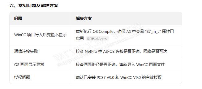

检查并修复可能的兼容性问题:
V7.0 到 V9.0 升级后,注意 APL 库的使用(V8.0 起默认使用 APL 而非标准库)
检查所有画面、报表和脚本是否正常工作,特别是自定义功能

六见附图
