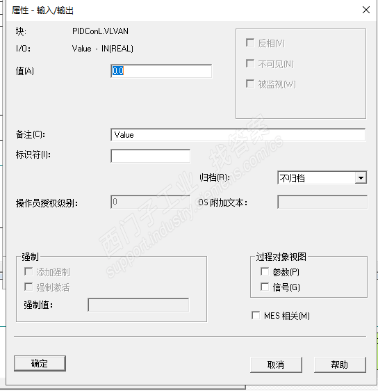

在你连接的UserAna1引脚中双击弹出引脚的结构元素,选择Value然后双击打开属性,然后在标识符中输入你需要显示的文本。输入完成后再进行OS编译,os面板上就会显示你所需要的文本了。
