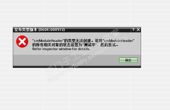

一、类型状态与发布逻辑验证
类型状态核查
打开项目,进入类型管理器(Tools → Type Manager),检查所有类型的状态:
若类型状态为Published(已发布),需先取消发布(Tools → Type Manager → Unpublish),再尝试重新发布。
若类型状态为Test(测试中),需确保所有依赖的类型(如cmModuleHeader)也处于Test状态,否则无法创建新类型。
发布流程验证
确认项目中所有类型均已完成?编译?(Build),无编译错误后再执行发布。
检查项目配置:Project → Properties → Build,确保Build Type为Release(发布模式),而非Debug(调试模式)。
二、全局库与项目依赖同步
全局库版本一致性
若项目依赖全局库,需确保全局库与项目版本匹配(如V20版本的全局库需对应V20项目)。
检查全局库路径:Project → Properties → Library,确认全局库路径正确且未被修改。
项目依赖更新
右键项目→Update Project,同步全局库中新增或修改的类型,避免依赖冲突。
