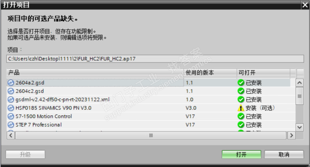

这个是提示你博图没有安装这个版本的HSP,你是可以正常打开,这是警告而已。你自己去下载这个V90的HSP安装就可以了。没有其他什么问题。
你博图是那个版本的,就下载这个版本对应最新的HSP文件安装。
TIA PORTAL V11及以后版本HSP:(到链接里面找打你对应版本的HSP下载安装)
