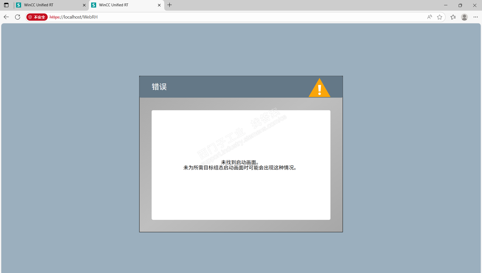

1、打开WinCC项目,进入画面管理器,找到需作为启动画面的目标画面,检查其名称、路径是否与仿真配置中设置的一致(如画面名称拼写错误、路径层级错误)。
2、确认画面文件(.wcu格式)在项目文件夹中实际存在,且未被误删、重命名或移动到其他目录。
3、若启动画面包含动态元素(如变量、脚本、外部控件等),需确认这些资源在项目中完整存在(如变量表、脚本文件未丢失,外部控件库已正确加载)。
