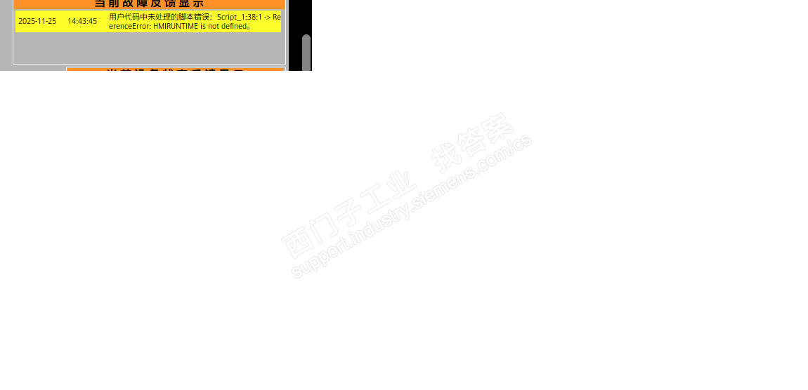

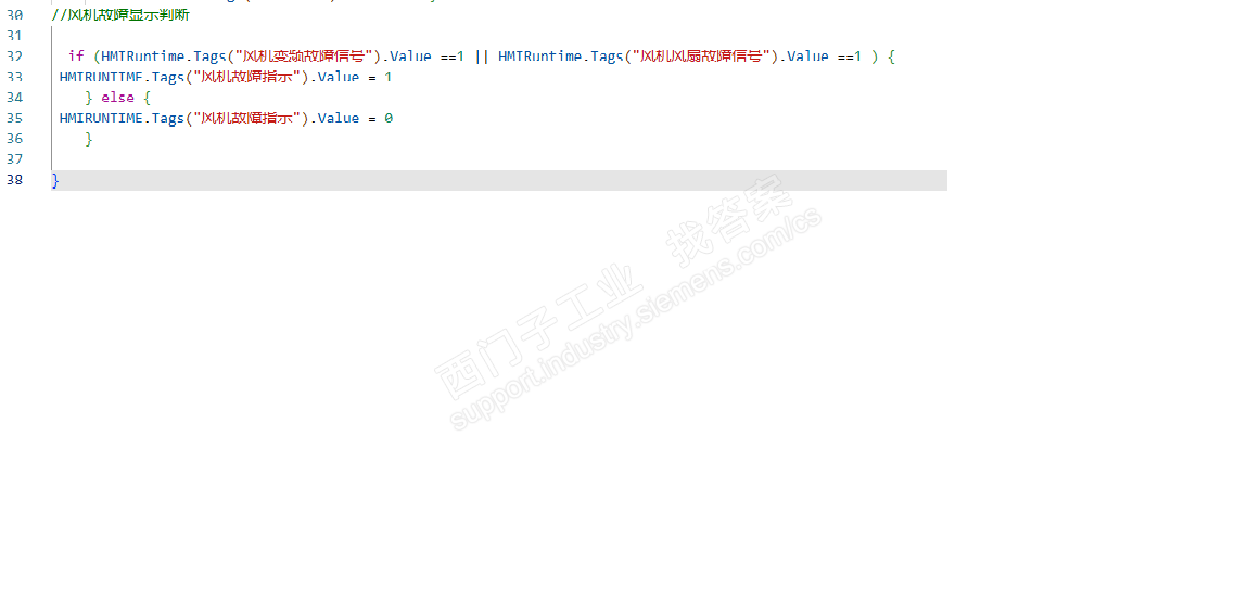

没看错的话,问题根源是大小写拼写错误。
WinCC flexible SMART V5 脚本中,运行时对象名称是严格区分大小写的。正确名称应为 HMIRuntime,而你的代码中写成了全大写的 HMIRUNTIME。
