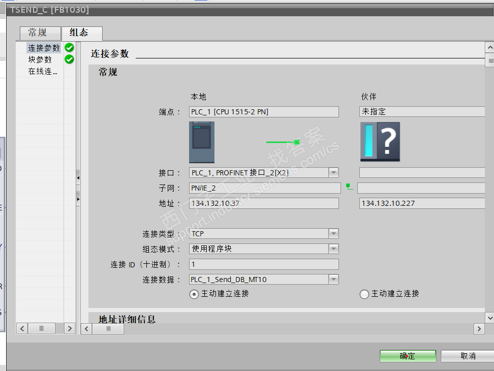

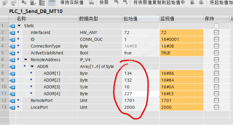

大概率是程序有问题导致。你用了TSEND_C为什么接收不用TRCV_C这条指令,你两条指令都在属性下面设置这个通讯参数和IP地址,这样就不会有问题,你不用单独建立TCON_IP_V4 这个数据类型去配置参数。
你用上面两条指令在熟悉修改参数后再去下载一遍程序重启一下PLC和第三方设备通讯应该没有问题。
