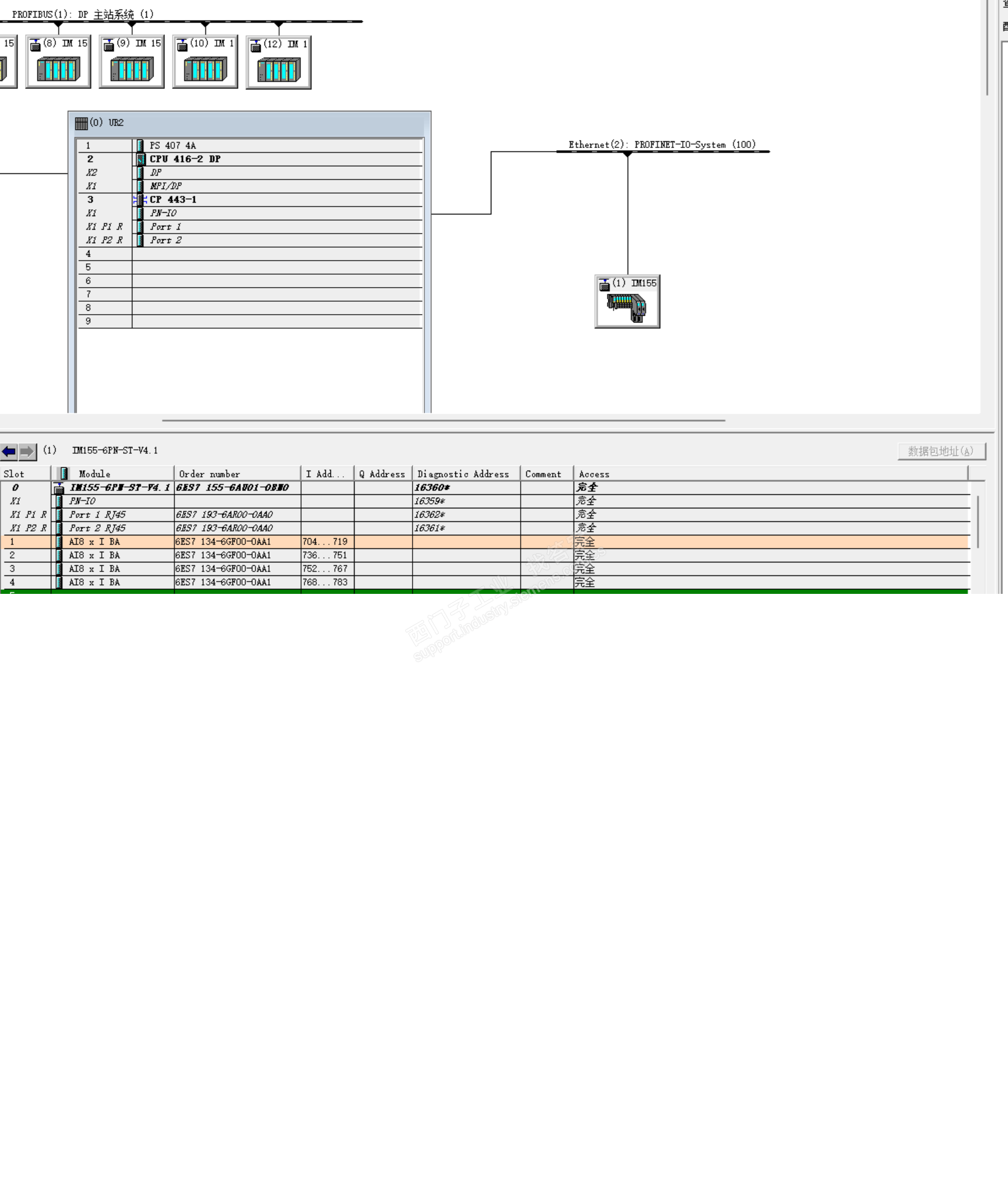

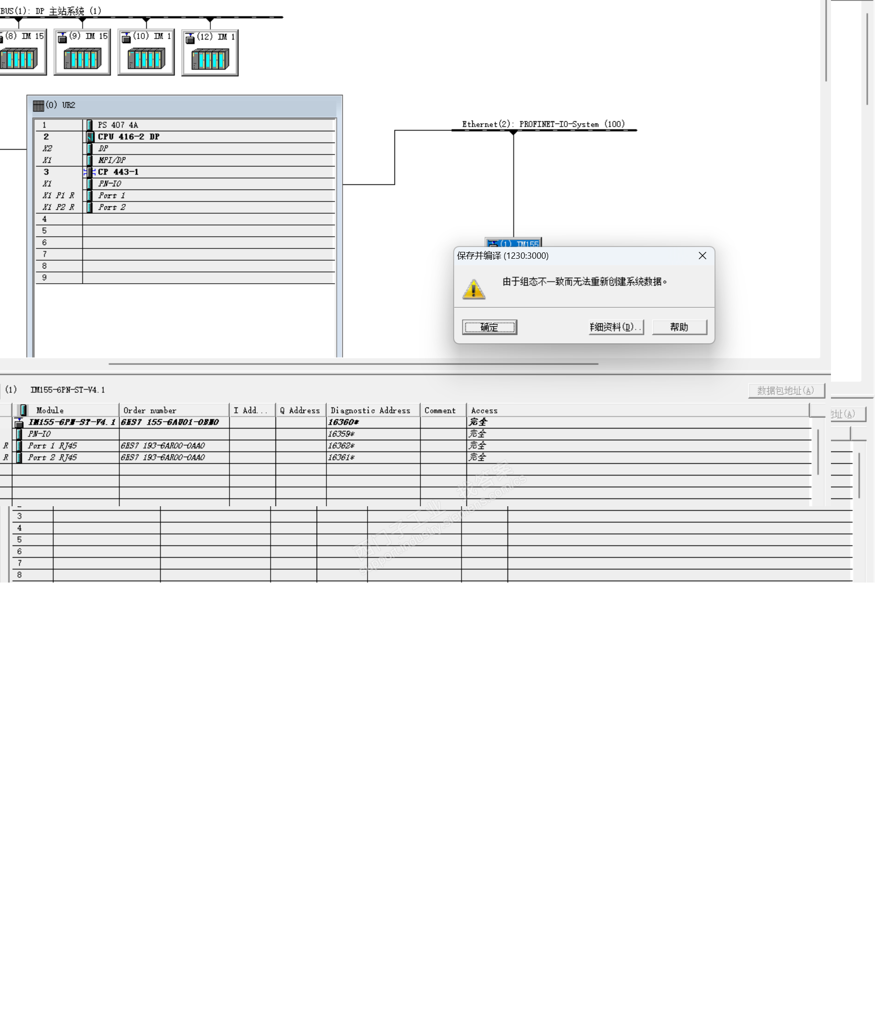

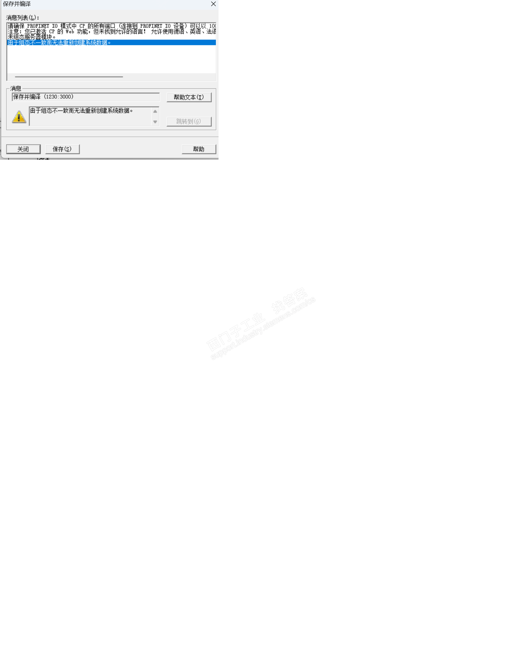

解决步骤
1、更新硬件目录:确保您的STEP7 V5.6硬件目录是最新版本,其中需要包含您实际使用的ET200SP接口模块(6ES7155-6AA01-0BN0)的GSD文件或设备主数据。
2、匹配硬件型号:在硬件组态中,删除当前替代的模块,通过“选项” -> “安装HW更新”来搜索并安装正确的硬件组件。务必选择与实际硬件完全一致的订货号(6ES7155-6AA01-0BN0)进行组态,而不是用其他版本替代。
3、重新组态与编译:使用正确的模块重新组态您的ET200SP站,包括接口模块、I/O模块以及服务模块。一个完整的ET200SP站必须在最右侧安装服务模块,否则组态会不完整。完成组态后,再次执行“编译并保存”。
关于第一个插槽的橙色提示
插槽显示为橙色,通常表示模块未正确插入或存在组态问题。需要检查:
该插槽的BaseUnit(基座单元)是否正确安装。
硬件组态中是否已为该插槽分配了正确的I/O模块。
模块的固件版本与组态设置是否匹配。
