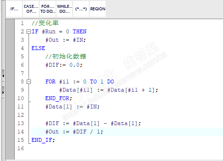

回复补充:思路是对的,但存在三个错误,应该会导致计算结果永远为0。1.FOR循环在每次扫描都执行,不是每秒执行一次;2.数组索引越界,#Data[#il] := #Data[#il + 1] 当#il=1时会访问#Data[2];3.#DIF := #Data[1] - #Data[1]; // 自己减自己,永远等于0。

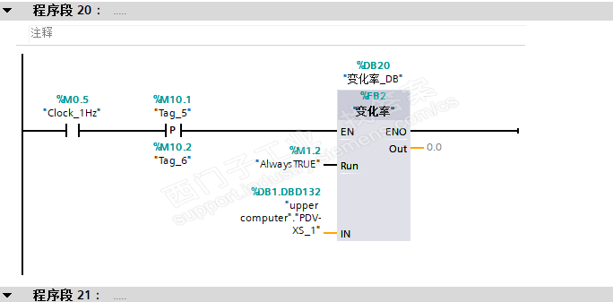

根据你的截图,在PLC程序段中:EN端接入%M10.2(1秒时钟位);使用P触点(上升沿检测)触发SCL块;或者在SCL内部直接用IF "Clock_1Hz" THEN判断。
弃用FOR循环,时钟脉冲是触发条件而非循环依据,每秒只执行一次移位和计算即可。
IF #Clock_1Hz THEN
#rChangeRate := #IN - #rLastValue; // 计算
#rLastValue := #IN; // 更新
END_IF;
#Out := #rChangeRate;
