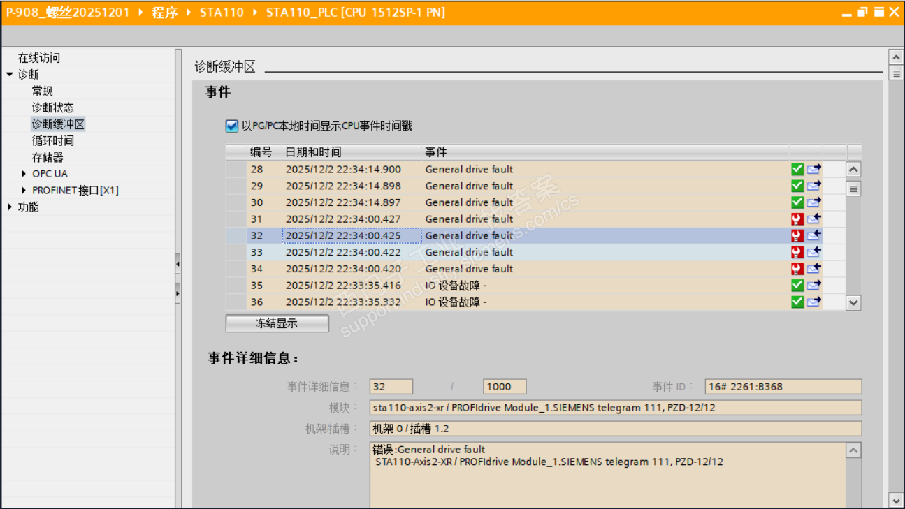

从图片上看到,事件ID 16#2261:B368:这是PROFIdrive标准故障代码,由驱动器通过111报文的状态字主动上报,非PLC系统生成。
"General drive fault"文本:这是西门子系统读取报文111的PZD1(状态字)bit 0=1时,自动翻译为"驱动器通用故障",数据源在驱动器RAM。
因此,这是驱动器侧的实际故障,不是什么通信配置问题。如,驱动器本身故障(过流、过压、过热、编码器故障等)或驱动器与PLC的PZD过程数据配置不匹配。建议:先读驱动器真实故障代码,再反向查PLC配置。
