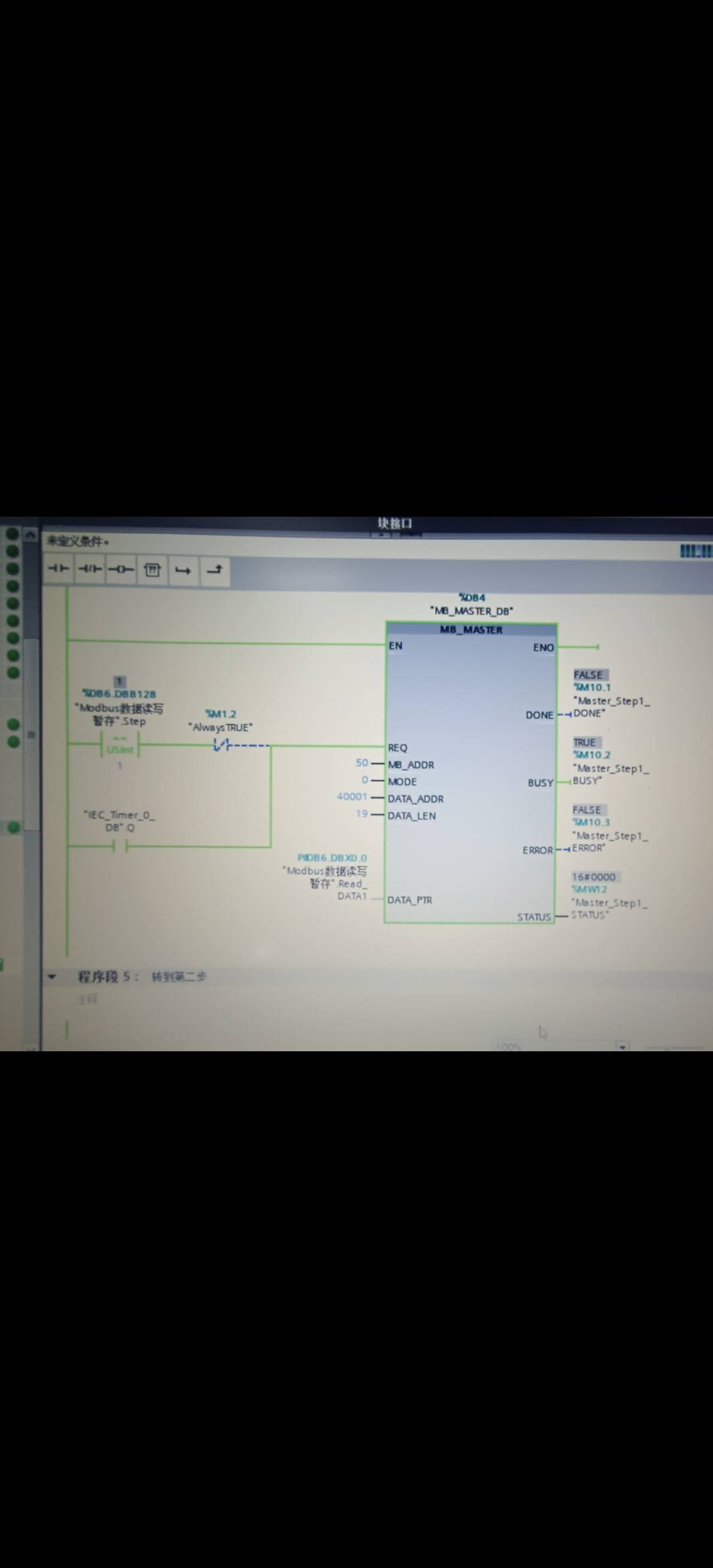

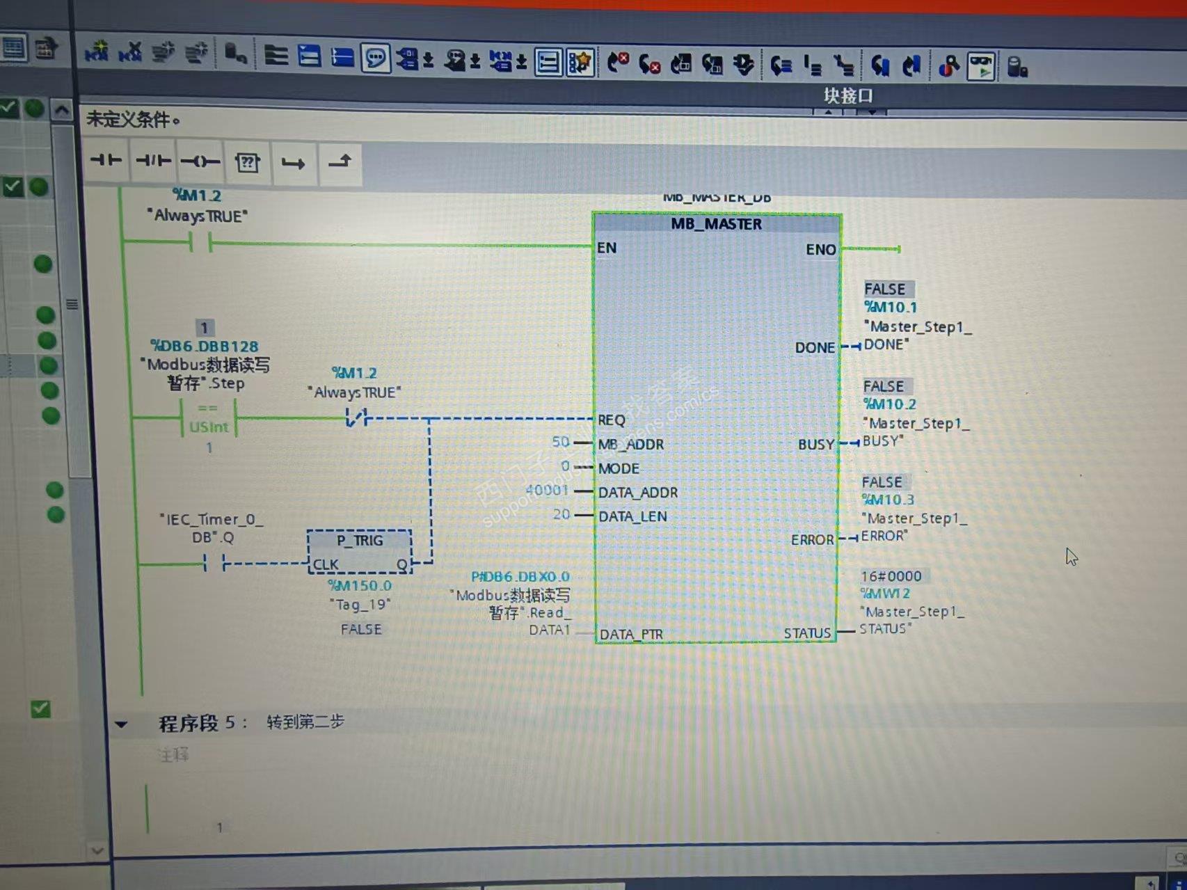

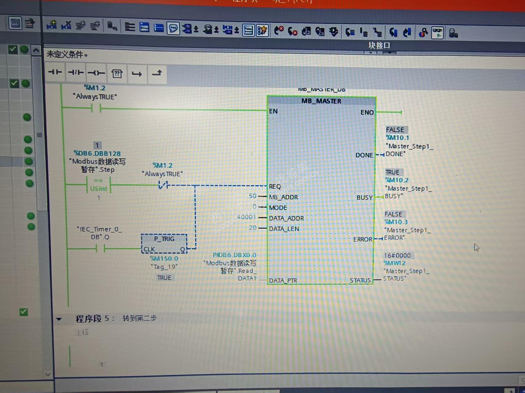

你确认一下,40001连续的20各字的数据有不断的刷新?
正常情况下,你修改初始化REQ触发断开后,包含master指令是正确的,你需要确保40001连续的20各字是支持读取的区域。
到S7-1200版区搜索一下,我类似的程序也发了不少了。
如果仍然有问题建议到S7-1200版区详细讨论。
