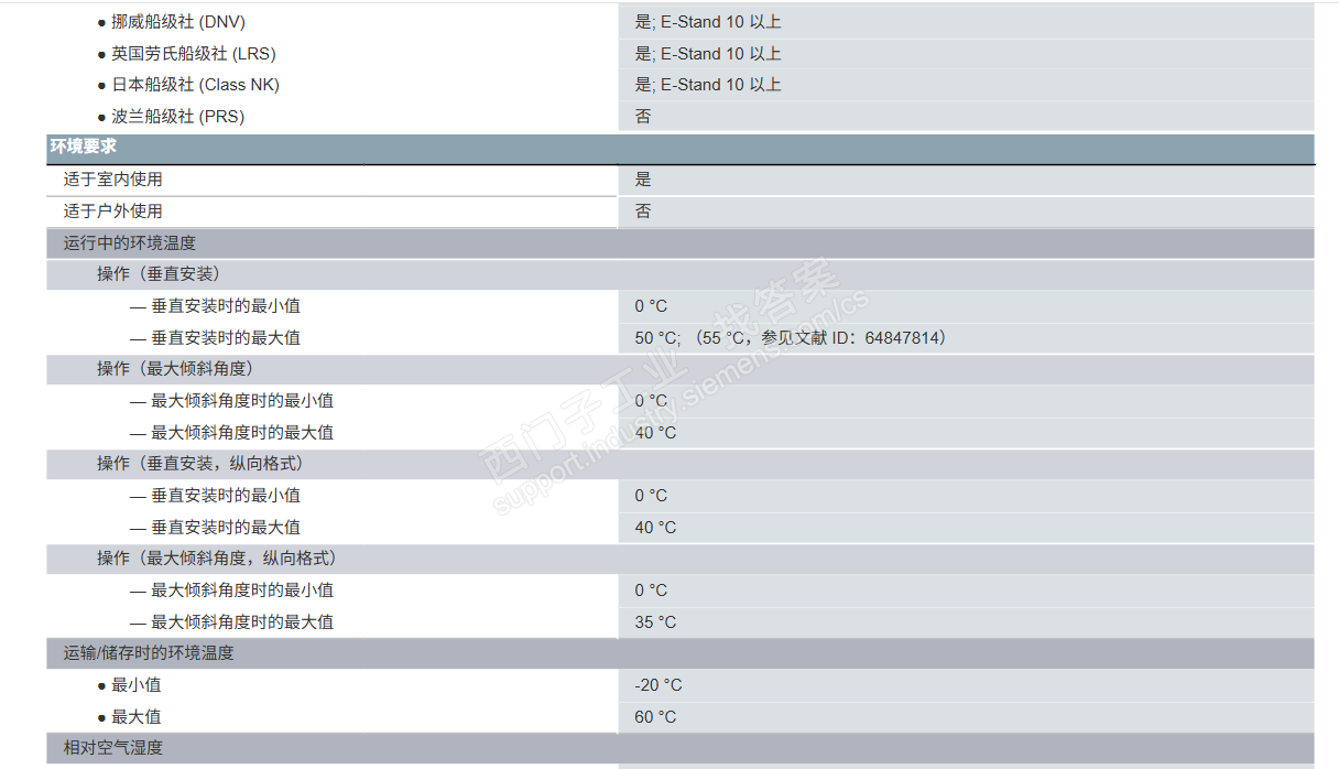

参考附图的技术数据(以TP1200为例):
https://support.industry.siemens.com/cs/cn/zh/pv/6AV2124-0MC01-0AX0/td?dl=zh
