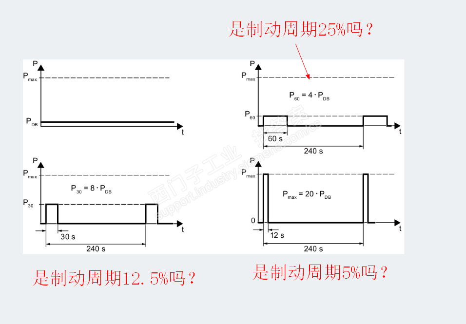

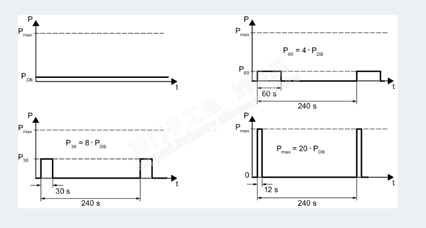

制动电阻周期律 = 降额规则:制动占空比越低,短时功率倍数越高。
图解:横轴:240秒总周期
纵轴:功率倍数(相对P_DB);P_40=4·P_DB(60秒制动,40%负载周期);P_20=8·P_DB(30秒制动,20%负载周期);P_max=20·P_DB(12秒制动,5%峰值)。

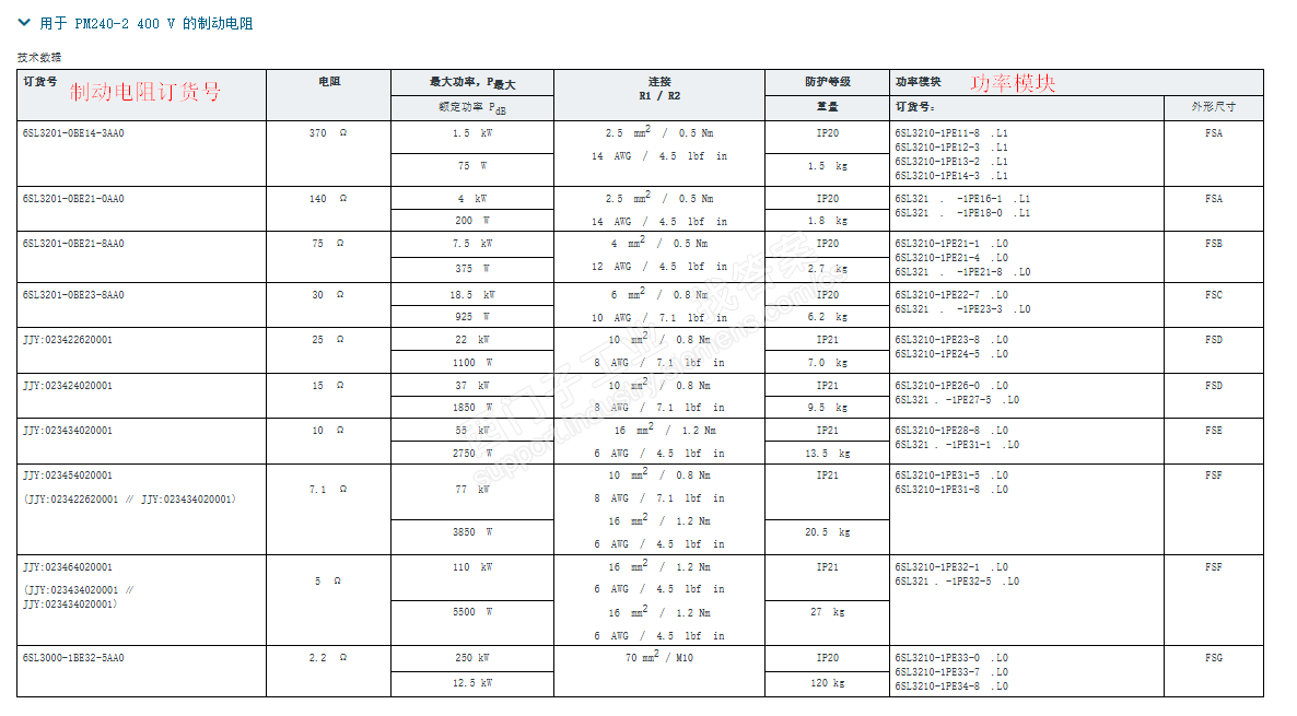

数据表
电阻值:匹配功率模块
P_DB:连续额定功率(如1.5kW, 4kW);P_max:短时制动功率(如2.5kW, 7.5kW)。
用法:按工况选倍数→反推P_DB→查表定订货号。
注意:表中JJY编号应该不是西门子标准,建议以官方6SL3201-...为准。
