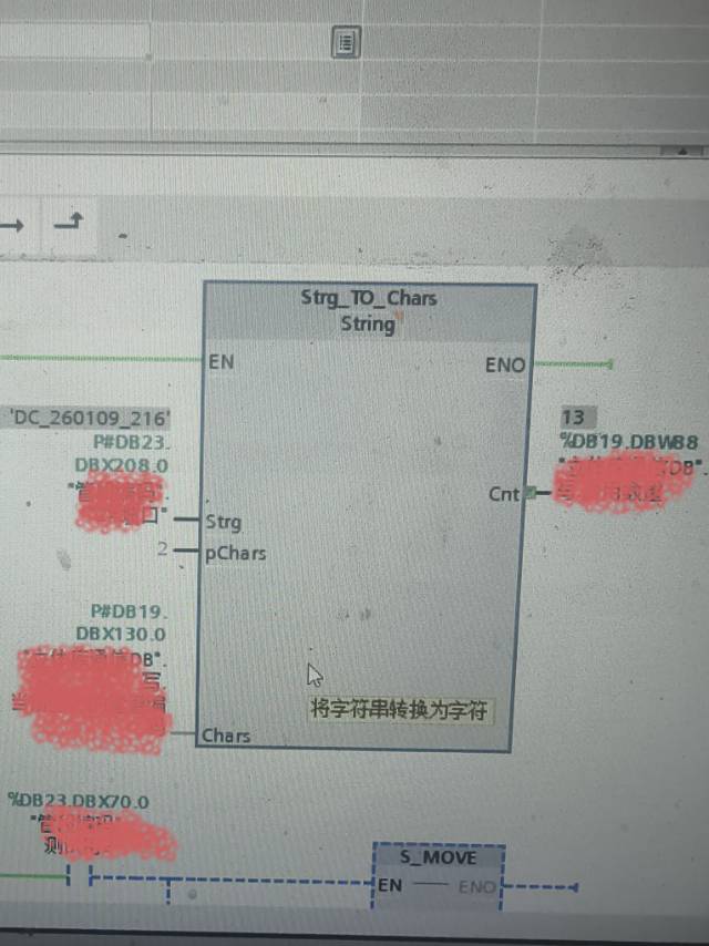

字符串存储格式是第一个字节是这个字符串长度,第二字节是字符串有效字符,这两个转换到字符是没有,字符不需要这两个字节的数据。
开下面链接你就知道了。
Char 和 String 的定义:
https://www.ad.siemens.com.cn/download/materialaggregation_979.html#-979
