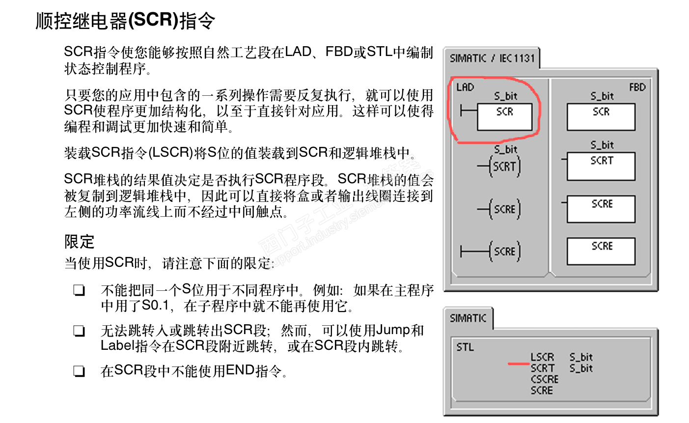

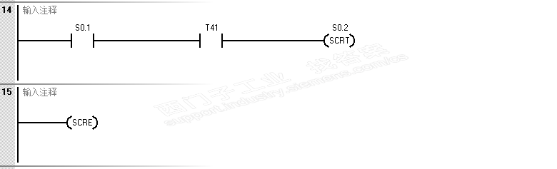

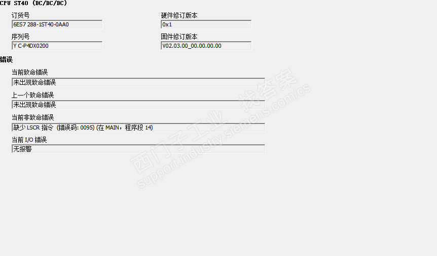

缺少LSCR指令就是缺少装载SCR线圈,在STL语言格式里,装载SCR线圈书写格式就是LSCR指令。在SCRT线圈的前面就加上SCR线圈就好了。
