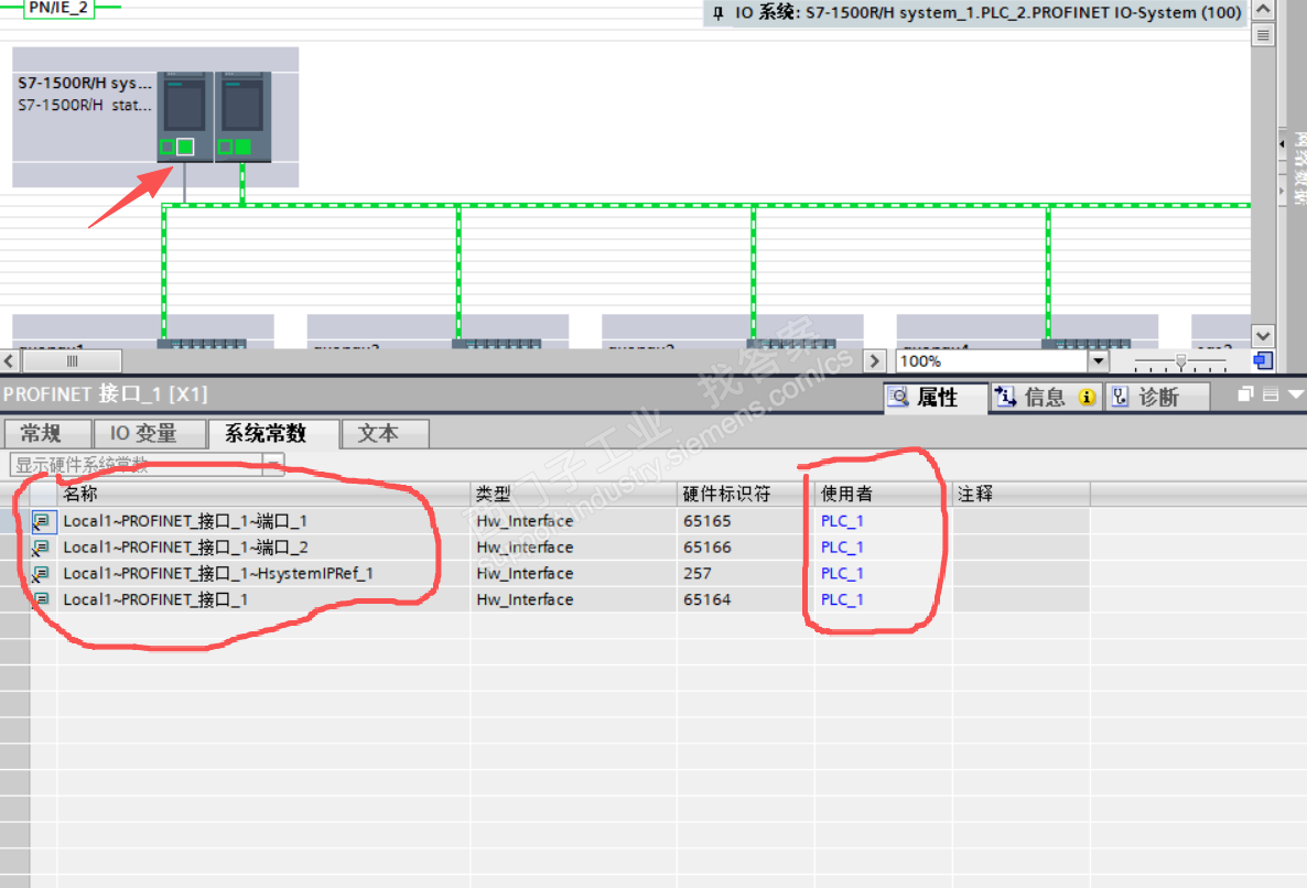

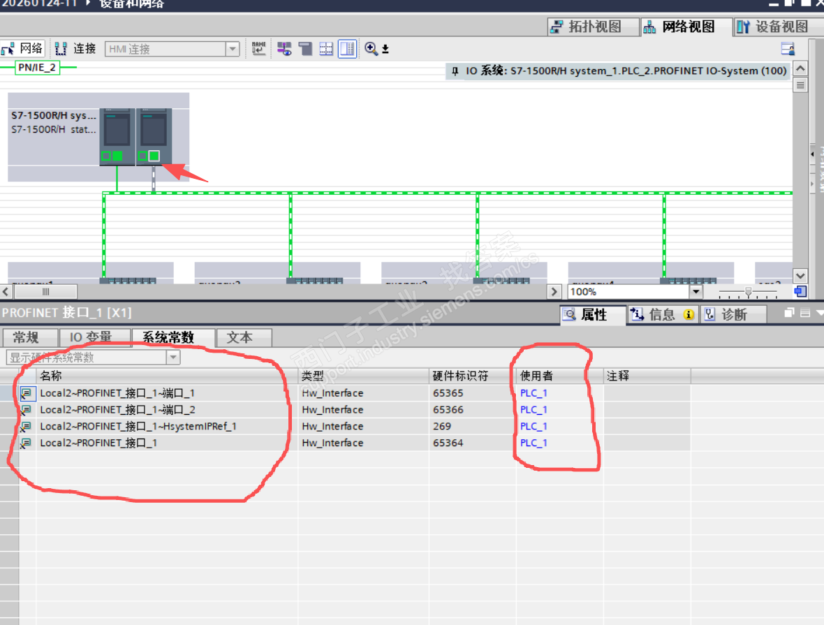

系统标识符查看:
TIA Portal → 项目树 → PLC_1/PLC_2 → 设备组态 → PROFINET 接口[X1] → 属性 → 常规 → “系统常数”页,即可看到 Local1~… 形式的 Hw_Interface 编号。
两端口都显示“使用者:PLC_1”属正常:
冗余对里只有 PLC_1 作为逻辑主 CPU 被组态,PLC_2 是镜像;因此接口、端口、H-system IP 等硬件对象的“使用者”字段统一指向 PLC_1,不代表物理归属。
