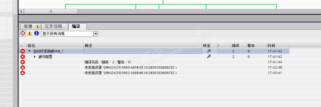

通常是由于缺少必要的工程工具插件或相关库未正确安装所致。
SIMATIC MTP Creator 是一个 TIA Portal 的附加插件,用于从 TIA Portal 工程环境生成 MTP 文件。该插件支持 TIA Portal V19,并需要单独安装和授权。如果未安装 SIMATIC MTP Creator 或其依赖的函数库(如 SIMATIC Control Function Library, CFL 和 SIMATIC Process Function Library, PFL),系统将无法识别 MTP 相关资源,从而导致仿真失败并提示资源未安装 。
此外,CFL(Control Function Library)是 TIA Portal V19 及更高版本中用于实现高效自动化解决方案的关键库,兼容 MTP 应用。若未通过 TIA Package Manager 安装 CFL 或其他客户自定义库,也可能引发此类问题
