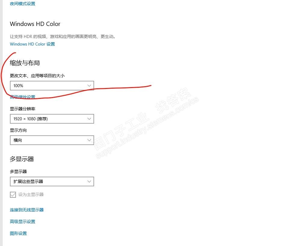

缩放与布局改成百分百了么????
如果 WinCC RT Advanced 在电脑上启动运行系统时显示不全,即使运行系统设置中的分辨率已与电脑分辨率一致,仍可能由于画面缩放或项目设置不匹配导致显示问题。
请按照以下步骤进行排查和调整:
1. 打开 TIA Portal 中的 WinCC Advanced 项目,进入“选项” → “设置” → “可视化”,将“调整画面大小”设置为“适应画面”。此设置可确保项目画面在不同分辨率下自动适配 。
2. 确认 WinCC RT Advanced 运行系统设置中的屏幕分辨率与实际 Windows 系统分辨率完全一致,并确保“全屏模式”已启用。若未启用全屏模式,可能导致画面无法完整显示 。
3. 检查 Windows 桌面显示设置中的缩放比例,必须设置为 100%。如果缩放比例高于 100%(如 125% 或 150%),会导致 WinCC 运行系统界面显示不全或布局错乱 。
4. 若使用多显示器或高 DPI 显示器,建议在 WinCC 项目中启用“高 DPI 感知”相关设置,并确保操作系统和显卡驱动支持正确的 DPI 缩放行为。
5.
完成上述设置后,重新编译并下载项目,启动运行系统查看是否恢复正常显示。
