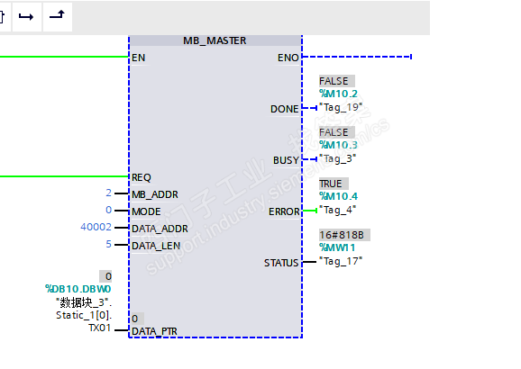

MB_COMM_LOAD_DB初始化指令重新触发一下看看,初次使用往往因为没有深刻理解REQ管脚,使通讯初始化没有成功。
