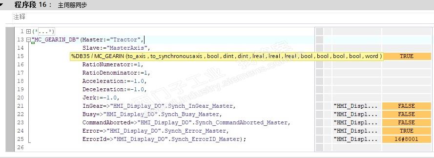

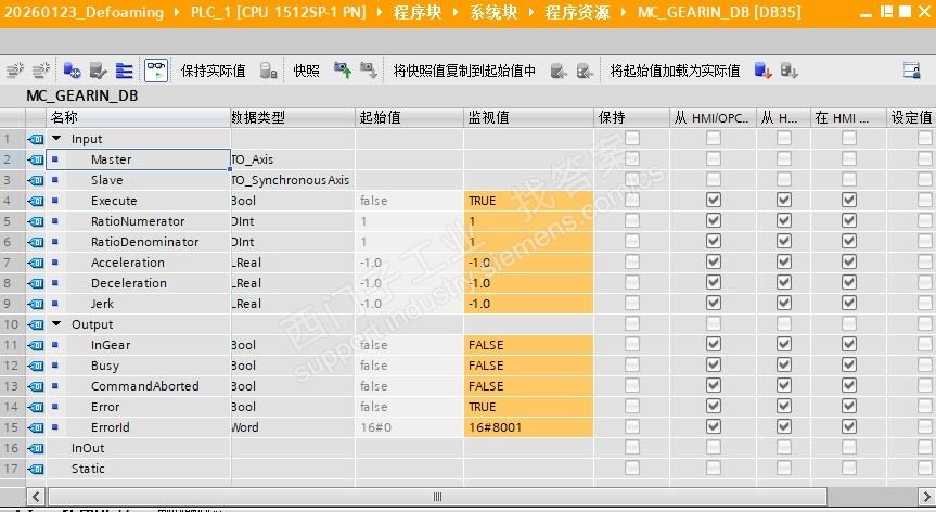

1.没有ErrorDetailNumber这个变量,这只表示工艺轴的报警编号。工艺轴的报警编号可参考链接中3.2章节:
https://cache.industry.siemens.com/dl/files/853/109781853/att_1068007/v1/s71500_s71500t_alarms_errorids_diagnostics_manual_zh-CHS_zh-CHS.pdf
2.工艺报警将在以下位置显示:
TIA Portal
- “工艺对象 > 诊断 > 状态和错误位”(Technology object > Diagnostics > Status and error bits)
显示各工艺对象未决的工艺报警。
- “工艺对象 > 调试 > 轴控制面板”(Technology object > Commissioning > Axis control panel)
显示各工艺对象最后一个未决的工艺报警。
- “巡视窗口 > 诊断 > 消息显示”(Inspector window > Diagnostics > Message display)
要通过消息显示来显示工艺报警,则需选择“在线与诊断 > 在线访问”(Online & Diagnostics > Online Access) 下的“接收消息”(Receive messages) 复选框。
在线连接到 CPU 时,将显示所有工艺对象未决的工艺报警。另外,还将显示归档视图。
消息显示画面也会激活,并显示在连接的 HMI 上。
- “CPU > 在线与诊断”(CPU > Online & diagnostics)
显示已在诊断缓冲区中输入的工艺报警。
详情可参考链接:https://support.industry.siemens.com/cs/mdm/109749262?c=84170728587&lc=zh-CN#:~:text=要通过消息显示来显示工艺报警,则需选择“在线与诊断%20>%20在线访问”%20%28Online%20%26%20Diagnostics%20>%20Online,在线连接到%20CPU%20时,将显示所有工艺对象未决的工艺报警。%20另外,还将显示归档视图。%20消息显示画面也会激活,并显示在连接的%20HMI%20上。%20显示已在诊断缓冲区中输入的工艺报警。
