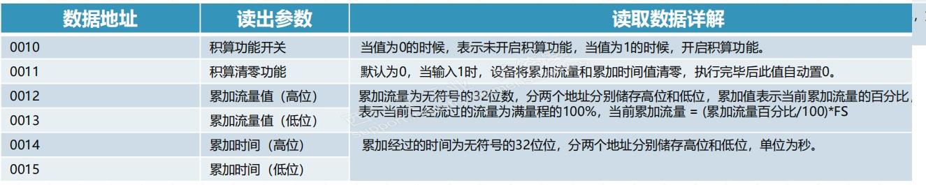

可以通过AI小西在相应的产品线中获取答案。提供一下AI小西的答案以供参考:
在S7-400中使用CFC(Continuous Function Chart)将两个WORD合并为一个DWORD,并明确指定高低位,可以通过调用系统功能块或使用数据类型转换指令来实现。
一种常用的方法是使用SCL(Structured Control Language)编写自定义功能块(FC),在其中通过结构化方式将两个WORD变量分别赋值给DWORD的高字和低字部分,然后在CFC中调用该FC块。由于CFC本身不直接提供“拼接”WORD为DWORD的算术指令,因此需要借助编程手段实现。
具体实现思路如下:
创建一个FC,输入两个WORD类型的变量(例如:WORD_HIGH 和 WORD_LOW)。
在FC中声明一个DWORD类型的临时变量或输出变量。
使用数据类型转换和移位操作:
将WORD_HIGH 转换为DWORD后左移16位(SHL 16)。
将WORD_LOW 转换为DWORD。
将两者进行“或”运算(OR),得到最终的DWORD值。
在CFC中调用该FC,并连接输入输出引脚。
另一种更简便的方式是使用结构化数据类型(STRUCT)或匿名结构,在DB块中定义一个包含两个WORD的结构,并将其与一个DWORD进行UNION映射(即共享同一段内存地址),从而实现高低位合并。然后在CFC中通过访问该DB变量完成操作。
虽然CFC支持调用如MOVE_BLK、SWAP等高级指令 [1],但直接在CFC图形界面中进行位拼接操作较为复杂,推荐结合SCL编程实现核心逻辑,再在CFC中集成调用。
