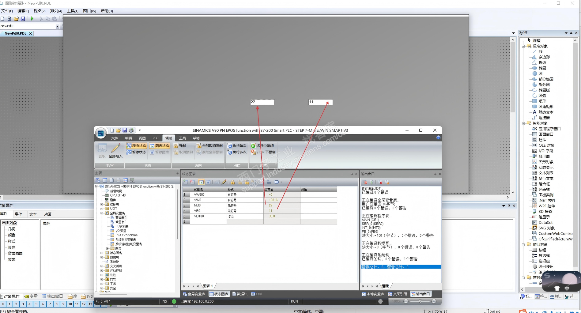

问题通常是由于 OPC UA 服务器端(SIMATIC NET 或 PLC 内置服务器)未正确配置变量映射或符号表未导入所致。S7-200 SMART 本身不支持 OPC UA 协议,因此实际通信架构中通常需要通过 PC 站点上的 SIMATIC NET 作为 OPC UA 服务器,将 S7-200 SMART 的数据暴露给 WinCC 8.1客户端。在这种情况下,OPC UA 服务器中可见的变量取决于 SIMATIC NET 的组态配置。

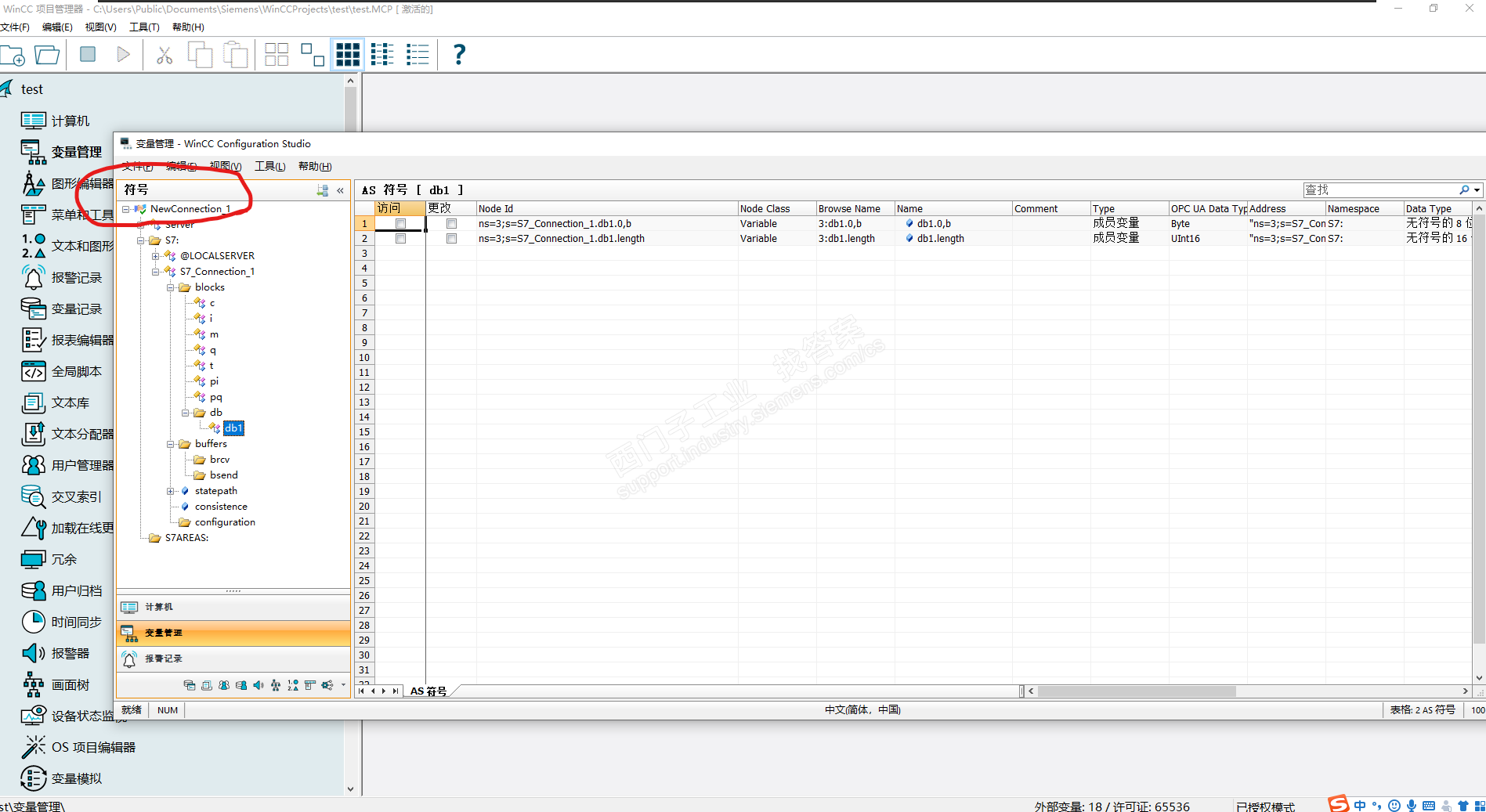

4、在 WinCC 8.1中刷新并浏览 OPC UA 节点
在 WinCC 项目中,进入“变量管理”下的“OPC UA 通道”,右键点击连接并选择“浏览服务器”(Browse Server),即可看到新添加的变量节点。可通过“符号”视图批量导入 OPC UA 节点作为 WinCC 变量。
