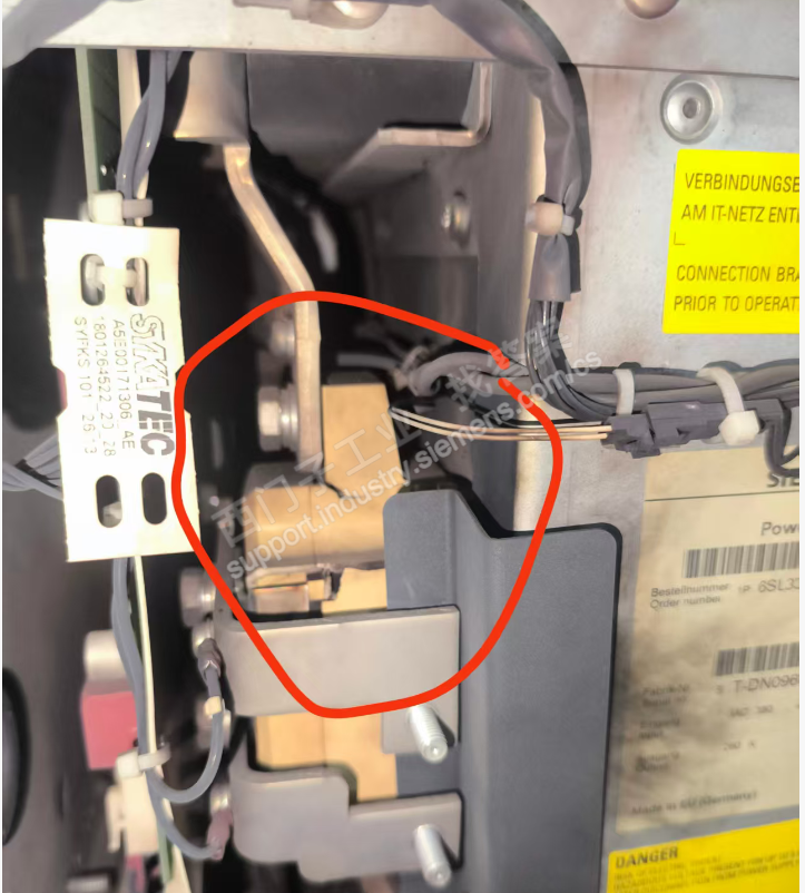

1.断电后用万用表二极管档测输入端子L1/L2/L3对直流母线+/-的续流二极管压降(正常0.3-0.7V,短路≈0V,开路OL),再用兆欧表测主回路对地绝缘(>5MΩ);
2.MM430输入整流模块与散热器一体封装,无法单独更换,需整体更换功率单元或返厂维修,且10年寿命已超限,建议评估值不值得更换。
