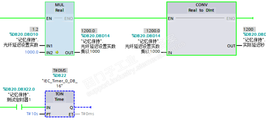

就很奇怪。刚开始,我把那个转换出来的DINT,放进定时器。他是不计时的。然后,我再新建的定时器,是能计时的。所以,怀疑数据有问题。但是,现在就不计时了。
为什么定时器不计时?
答:可能原因如下:
(1)定时器的输入位需要有电平信号的跳变,定时器才会开始计时。如果保持不变的信号作为输入位是不会开始计时的。TP、TON、TONR需要IN从“0”变为“1”启动,TOF需要IN从“1”变为“0”启动。
(2)定时器的背景数据块重复使用。
(3)只有在定时器功能框的Q点或ET连接变量,或者在程序中使用背景DB(或IEC_TIMER类型的变量)中的Q点或者ET,定时器才会开始计时,并且更新定时时间。
最后一行定时器的 Q 脚引出再接一个线圈变量,比如 M10.0 这样的;
