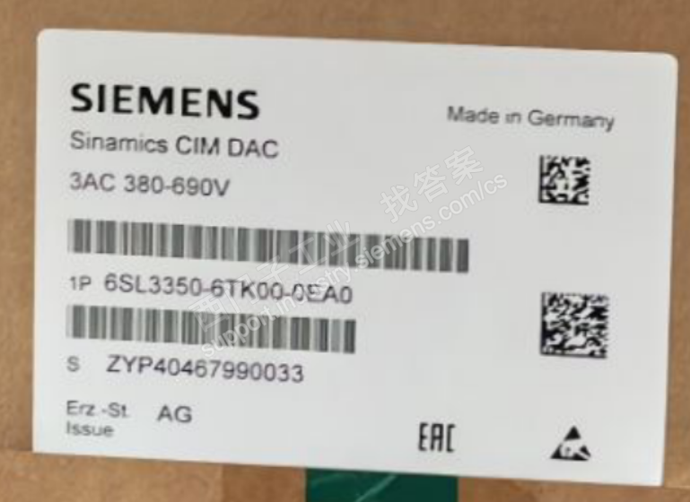

只可根据序列号查到生产日期,是 2022年 4 月4号
标签是西门子公司的,是西门子的产品;包装没有动过完好无损则可认为是示使用过新的;
什么时候出货的查不到
《如何根据序列号识别产品生产日期?》
https://support.industry.siemens.com/cs/document/109481637
补充:
是不是现在库存状态,还是已出库,你补充的这些是查不到的。
