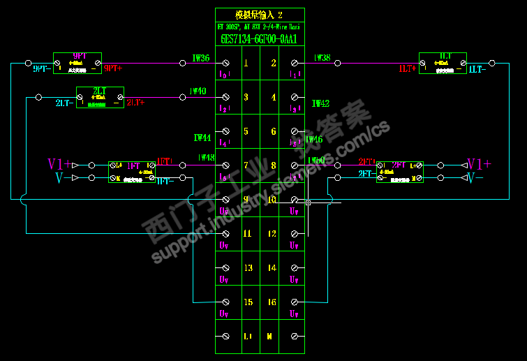

即有2线制电流信号,又有4线制电流信号,ET200SP 模拟量输入模块 6ES7134-6GF00-0AA1 所配的基座应该带 AUX 端子的 BaseUnit BU 类型。你的基座选择的有问题,导致四线制信号的负,没有办法接到基座上;
不能把 4 线制电流信号的- 接到 Uv端子;现在的工况下,找到本模块所在电位组供电的电源,将最后两个通道的电流信号的- 接到电源的负;
