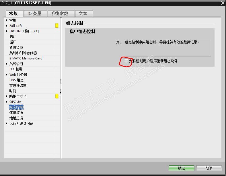

看下CPU的属性里,组态控制,把“允许通过用户程序重新组态设备”取消掉,然后把硬件组态下载进去。详见图片:
