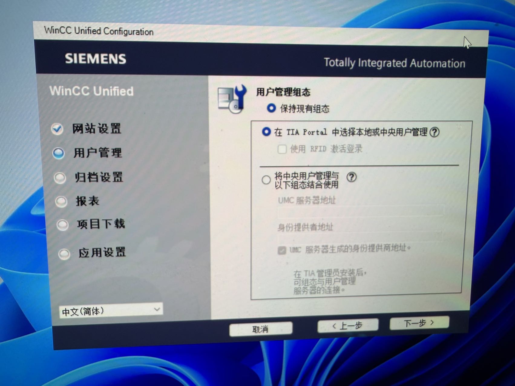

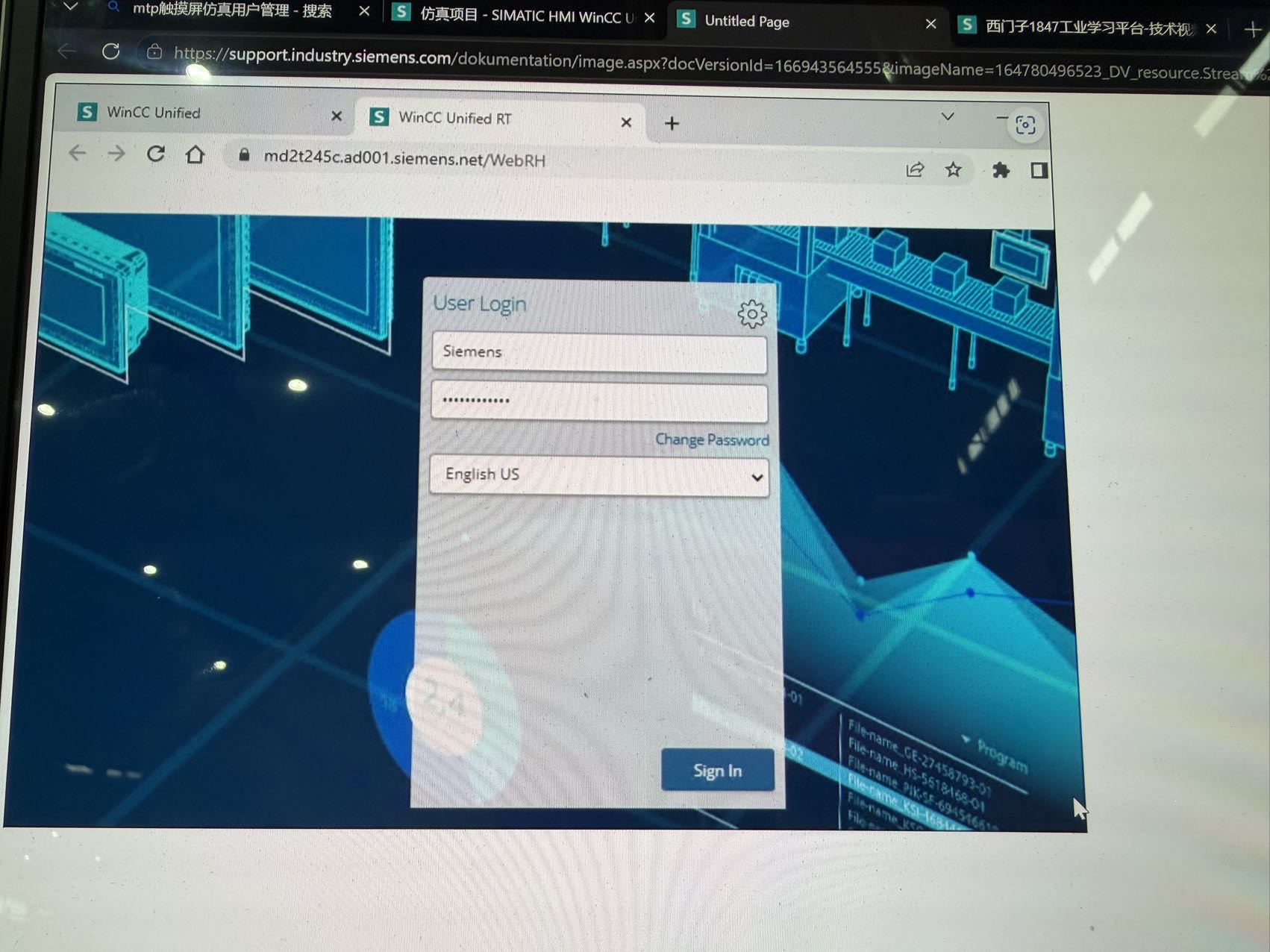

应该是UMC(User Management Control)配置冲突:TIA Portal 项目用户管理组态中勾选了"在 TIA Portal 中选择本地或中央用户管理"(图4),但仿真 RT 未正确初始化 UMC 域,导致访问 192.168.10.254/umc/ 时返回 "There is no domain"(图1)。
建议解决方案:1.TIA Portal 中关闭 UMC 中央管理:项目 → 运行系统设置 → 用户管理 → 选 "本地用户管理"(取消"在 TIA Portal 中选择本地或中央用户管理"的勾选,或明确选本地模式);
2.修改后必须完整编译并重新下载到仿真 RT;
3.仿真用浏览器访问 https://192.168.10.254 时,清除该站点缓存/Cookie 后刷新;
4.若必须用 UMC:需额外安装 UMC 服务器并配置域,仿真环境通常无需此复杂架构。
